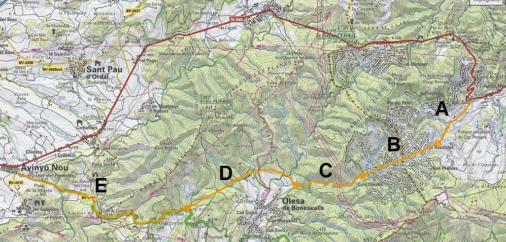

Quan al final acabin el túnel de Vallirana, algú sap per on continuaran arrreglant la N-340 fins a Vilafranca? Ho dic perquè el pas per l'Ordal sembla complicat (arriba a cota 500) i un túnel per sota de tot l'Ordal seria molt llarg (5km?)
Una alternativa seria fer una nova N-340 més al sud, passant per Olesa de Bonevalls. Caldria fer un túnel des de les Casetes d'en Julià fins a l'entrada de la vall d'Olesa, però seria molt més curt, de només 2km. Per a la resta del traçat , caldria ampliar carreteres actuals i fer la variant d'Olesa, perquè no passés pel poble. Tampoc no faria falta que fos autovia, i n'hi hauria prou que fos una bona via de 1+1, perquè tampoc no hi hauria trams llargs de pujada o baixada, amb una cota màxima de 350
El detall seria:
A) Accés des de N-340 a boca est túnel (nou traçat pel polígon industrial): 1,4 km
B) Túnel de ca n'Olivella: 2km
C) Boca oest túnel-accés Olesa de Bonesvalls: ampliació Camí de can Prunera: 1,8 km
D) Variant Olesa (nou traçat): 3km
E) Olesa - Avinyó nou: ampliació BV-2411: 5km
En total serien 13,2km: 4,4 km de nou traçat (accés inicial + variant), 2km de túnel i 6,8 km d'ampliació de les carreteres actuals

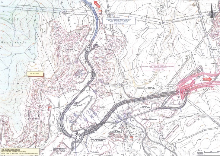

Al web de l'Ajuntament de Vallirana he trobat el projecte de la variant de les Casetes d'en Muntaner
http://www.vallirana.cat/uploads/201802 ... tes_OK.pdf
Continuen l'autovia en direcció cap a l'Ordal evitant la "S" actual. El problema és que en direcció a l'Ordal no hi ha una opció de túnel tan bona i tan a baixa cota com l'opció per Olesa de Bonesvalls. Aquesta opció escurçaria un 10% la distància Vilafranca-Barcelona i donaria a Olesa de Bonesvalls una connexió per carretera decent.
