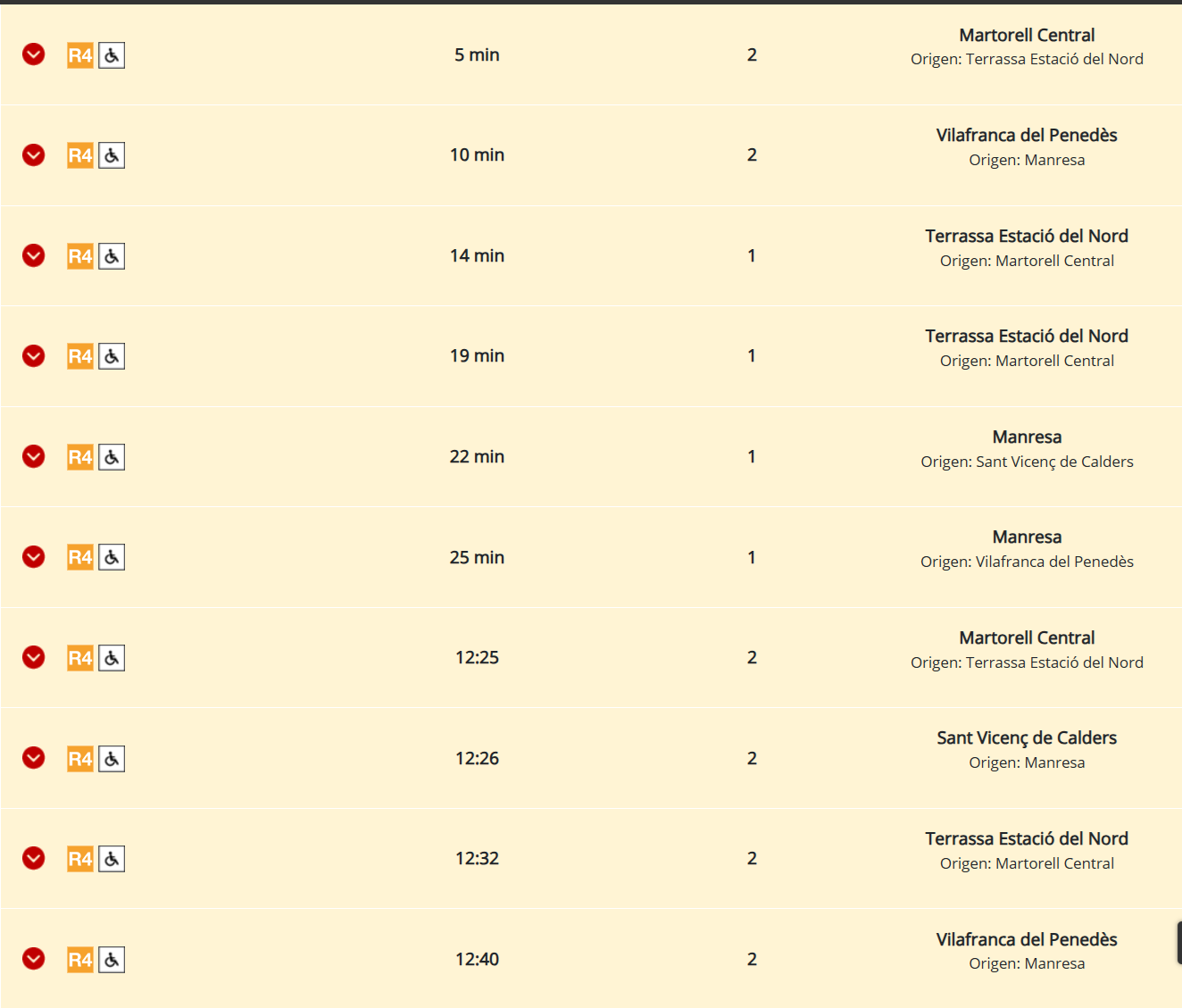

Horaris a Sabadell ara mateix
horaris Sabadell.png (176.75 KiB) Visualitzat 1105 cops

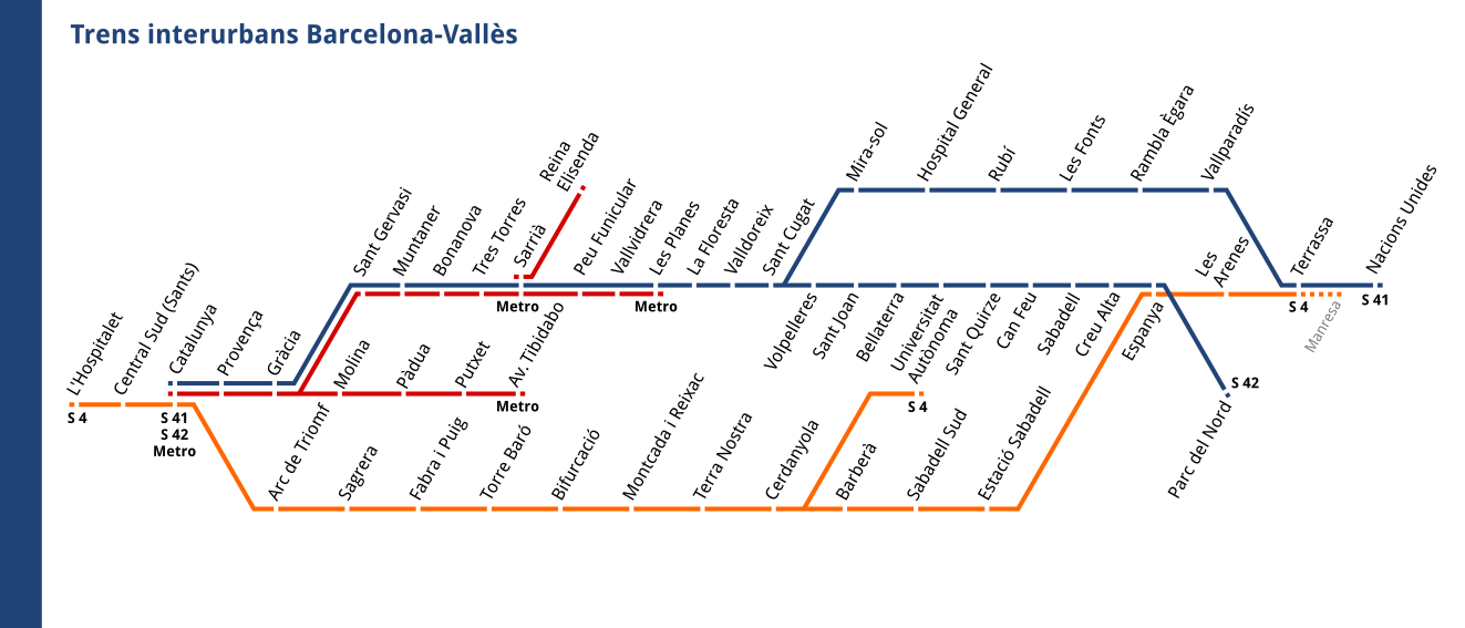

Sempre s'ha volgut potenciar la línia de Ferrocarrils de la Generalitat, en detriment de la línia de via ampla. Tal com estan les coses, la línia de via ampla se suposa que té molt (massa) marge de millora. Deixem el politiqueig de banda i anem amb seny, es tracta d'unificar i repartir bé els serveis entre Barcelona, Sabadell i Terrassa, un eix de comunicació totalment crític.
Ja que Ferrocarrils li agrada molt el tema de les "S", doncs anem a unificar:
S 4: L'Hospitalet <> Terrassa/Manresa
S 41: Catalunya <> Terrassa (Nacions Unides)
S 42: Catalunya <> Sabadell (Parc del Nord)
El servei de més enllà de l'Hospitalet cap al Penedès tindria una nomenclatura diferent, per exemple S 5. En el diagrama aquest també he canviat els noms d'algunes estacions per altres que crec que són més escaients o més senzills.
Per a les línies de Ferrocarrils, estaria interessant que el recorregut urbà (metro) tingui el terminal a Les Planes, per moltes raons. Primer de tot, els serveis escolars, donat que la majoria tenen cotxes reservats entre Vallvidrera i Barcelona, es pot fer que el servei urbà tingui en exclusiu aquest tipus de serveis.
