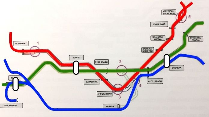

Entrada Autor: 122-042-132 » 27 feb. 2026, 17:05
Proposta curiosa i interessant, amb pros, molt més curt que la proposta del túnel per la Diagonal, peró amb la problemàtica de la presència de l'aigua i els fonaments de la Muralla de Mar.
Crec que potser del vostre interés:
Ens plantegem tornar-li a fer passar, per a desfer el nus de túnels que travessen Barcelona i per a l’augment de capacitat en el punt central estratègic que és la capital. Òbviament, ara soterrat, des de l’Estació de França a la del Morrot, amb solucions que poden ser més o menys ambicioses, més o menys extenses, depenent del punt d’inici i acabat de la solució, cosa que demana una anàlisi més aprofundida del com. Però ara ens centrarem en el què.
Els dos túnels d’Aragó i el de Meridiana a Sants per Pl. Catalunya se cisallen en les seves connexions, de forma que aquest fet limita la seva capacitat. Partim de dos túnels al llarg del Pla de Barcelona i la proposta és anar a tres. Com es veu en els esquemes de la situació actual i la proposada, obtindríem tres línies independents, cadascuna de les quals passaria per Sants o La Sagrera, els dos nodes bàsics del sistema i on hi ha enllaç amb l’Alta Velocitat. La nova línia per Colom donaria continuïtat a la línia del Maresme i podria seguir direcció l’aeroport. En el front de mar obtindríem una nova estació, que podríem anomenar Barcelona Mar, que se situaria a la vertical de l’eix de la Rambla i del Passeig de Gràcia, que és l’eix territorial de Vallvidrera direcció Vallès Occidental i Manresa. Podria connectar amb les línies del Metro L3 i amb l'L4 que s’adreça a Poble Nou, un espai que abans tenia accés ferroviari i que el va perdre amb les obres olímpiques. Es tractaria de recuperar-hi una millor accessibilitat, amb la combinació Rodalies-Metro i de consolidar una línia paral·lela a mar, del Maresme al Baix Llobregat.
De l’Estació de França al Morrot hi ha només 2,5 quilòmetres, quan l’alternativa de nova connexió ferroviària dins Barcelona està planificada oficialment tot començant des de Castelldefels, Sant Boi, baixant per la Diagonal i unint-se a la resta a Plaça de les Glòries i, arribats allà, ni se sap ni com enllaçar-ho. Tot plegat amb un traçat d’uns 26 quilòmetres de longitud, tot túnels. Per sort, aquesta previsió sembla ja morta, quan es comença a admetre la possibilitat de fer un enllaç amb FGC, en bifurcació de la línia actual des de Sant Boi i fins a Castelldefels. Traça oficial morta, però no enterrada i sense alternativa. És a dir, assumim que el planejament territorial és inútil, directament negatiu, no enterrem el cadàver, però tampoc no movem ni un dit per substituir-lo.
Enllaç a l'article:
https://www.viaempresa.cat/economia/tre ... 7_102.html
