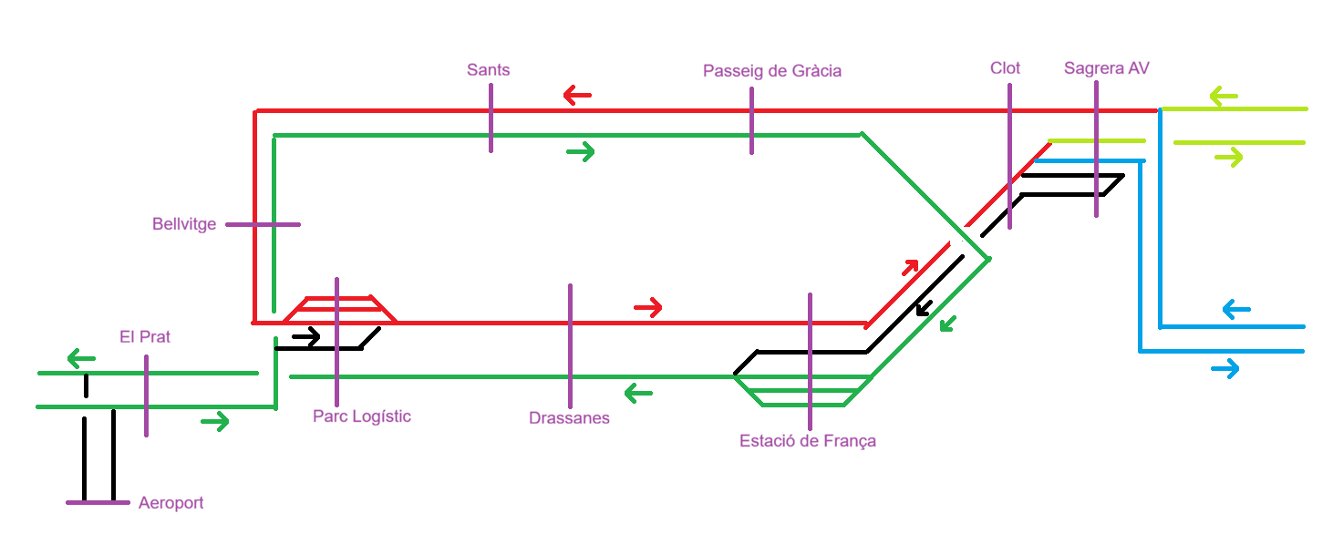

Entrades: 441
Entrada Autor: jgomezs » 04 març 2026, 13:47
122-042-132 ha escrit: 27 feb. 2026, 17:05 Proposta curiosa i interessant, amb pros, molt més curt que la proposta del túnel per la Diagonal, peró amb la problemàtica de la presència de l'aigua i els fonaments de la Muralla de Mar.
Enllaç a l'article:
https://www.viaempresa.cat/economia/tre ... 7_102.html
Aquesta proposta ja l'havien tret fa uns anys, té els seus punts positius, no és massa complicada de construir si es pogués comprar i aprofitar l'espai del parking sota el Port Vell, i fer un bon enllaç amb Drassanes i amb L9/L10 (Parc Logístic?). A més permetria posar Martorell com a terminal de la R4, i els trens de Vilafranca fer-los entrar com a exprés pel Morrot. No obstant, té el problema ja discutit que fa passar els trens de la R1 fora del centre de la ciutat, i el col·lapse que això portaria al Clot al baixar els passatgers..
Per mitigar-ho, llenço una re-proposta donant-li una volta extra. La proposta és fer passar els trens del túnel de Passeig de Gràcia pel centre en sentit d'entrada a Barcelona, i pel mar en sentit de sortida. Amb un parell de salts de moltó al triangle ferroviari i a Bellvitge, fer anar juntes la R2 Nord i la R1, que quedarien totalment separades de la R2 Sud. El moment de màxima intensitat de trens és l'hora punta del matí, en que la oferta és asimètrica (més trens d'entrada que de sortida) així que per optimitzar els solcs la R-Aeroport aniria pel túnel del Morrot, de manera que no col·lapsi la via R1+R2.
Un esquema de vies cutre però explicatiu seria el següent:
Proposta tunel morrot
(vermell = part comuna R1+R2 Nord, negre = part específica per a la R-Aeroport)
Inconvenients:
- Si agafes el tren al centre (Sants, Passeig de Gràcia), per sortir de la ciutat has de fer una volta llarga, o anar en metro a l'estació necessària (Clot, Drassanes, Parc Logístic)
- Tot el tram de via entre Glòries i l'Estació de França està a 40 km/h
- El transbord per anar de la línia de Molins a la de Castelldefels requereix dos transbords
- Més d'un "novato" es perdrà, pel fet de tenir un disseny que no va i torna per les mateixes estacions.
Avantatges:
- Totes les línies entren passant pel centre de la ciutat
- Grans augments de capacitat, a cada corredor tenim només dues línies: una R4 + R3, l'altre R1 + R2 Nord, l'altre R2 Sud + Regionals
- Obra de construcció significativament més curta i senzilla que la majoria de propostes de tercer túnel
- Els punts on la línia de l'aeroport comparteix tram amb les altres línies, són només en sentit de sortida, cosa que permet apretar al màxim els trens en sentit d'entrada en hora punta del matí.
- Hi ha una excepció, que és el tram El Prat - Parc Logístic, però aquesta excepció també passa en la proposta inicial. Però aixó s'arregla amb un sol túnel d'una via en sentit Besós.
- Excepte Passeig de Gràcia i Clot en sentit sortida, totes les estacions tenen més d'una via per sentit, el que permet gestionar millor la congestió de trens quan hi ha algun retard.
- Deixem de preocupar-nos pel cissallament de la bifuració Aragó

rules25 ha escrit: 13 abr. 2026, 11:21 He intentat ser lo més realista possible i la meva proposta consisteix en dues fases: una de millora de la infraestructura i serveis actuals i una segona fase on s'amplii la xarxa ferroviària del país més enllà del Metro i Tram de Barcelona. Avui us presento doncs la meva proposta de la Rodalia de Barcelona, operada actualment per Renfe i amb infraestructura d'ADIF, en un altre dia ja presentaré serveis regionals, de mitjana distància, rodalia de Lleida, Girona, Tarragona, etc...
Proposta Rodalia de Barcelona
Actuacions en infraestructura
En tota la xarxa, adaptar les estacions i andanes per a persones de mobilitat reduïda i per a trens de 200 metres de llargada.
Adaptar la llargada de les andanes, 100% d'acord. El problema amb adaptar l'alçada de les andanes és que això t'obliga a adaptar també els trens, i em temo que la nova gran compra de trens no ho té en compte.
Però com a mínim podrien intentar tenir una mica de consistència en on paren els trens, per poder marcar a l'andana on quedaran les portes adaptades, cosa que tramvia o FGC si que fan.
Afegiria una campanya de protecció de la infrastructura i cotxeres per als trens. I li dono moltes voltes al com gestionar incidències quan passen per a que no sigui un "els trens passaran quan puguin", sinò que l'usuari pugui saber quan passaran el trens molt per avançat, per organitzar-se el dia. I una mica off-topic, però una integració tecnològica de Renfe, TMB, i demés companyies de bus, per a poder comprar bitllets senzills dins de la app de T-Mobilitat (no sempre funcionen les màquines a les estacions de tren, o tenen molta cua, i molts busos ni tan sols admeten pagament amb targeta de crèdit).

En quant fa el servei tinc dues propostes diferents, en funció de si es vol utilitzar l'estació de França o no. No acabo de decidir-me sobre quina de les dues és millor. Així que aquí les deixo les dues:
Proposta de serveis A
Horaris cadenciats a tots els serveis de rodalia i regionals i coordinació horaris en aquelles estacions que permetin enllaços entre línies. Aquesta proposta deixa sense servei l’Estació de França, ja que es busca reduir l’ús de la Bifurcació Aragó per tal que el túnel d’Aragó es pugui utilitzar a la seva màxima capacitat. Tots els serveis que acaben a l’Estació de França es traslladarien a La Sagrera TAV, Sant Andreu i/o Montcada Bifurcació. No desmantellaria l’estació, la deixaria en cas d’emergències o com a lloc d’aparcament de trens de llarga distància o trens nocturns internacionals.
Estació de França: Tal quantitat d'espai en una zona tan cèntrica és massa llaminera per tenir-al només com a lloc d'aparcament, cal donar-li un ús intens (fins i tot més intens que el que tenim ara mateix) i treure-li tot el suc. I abans que us queixeu de l'especulació immobiliària, tenim una crisi de vivenda brutal que obliga a la gent a viure fora de Barcelona. Entre estació i platja de vies són 50.000 metres quadrats que s'ha de justificar de dedicar al transport públic i no a habitatge i equipaments. Perquè a sobre és que necessitem molt més transport públic, sobretot a nivell de Rodalies. Hem d'aprofitar el que tenim.

R1
En aquesta proposta tots els serveis de la R1 tindrien el seu fi a l’Estació de França utilitzant la Bifurcació Glòries, que no s’utilitza actualment i que no cisallaria amb cap altre línia. Es perjudica el servei a la gent del Maresme però els túnels d’Aragó i Catalunya funcionarien a la seva màxima capacitat si els trens del Maresme no hi passessin. Amb l’entrada en servei de la Sagrera TAV, i de la L9 i L10, i de la prolongació de la L4, s’augmentarien les connexions al llarg de Barcelona però la R1 no es correspondria amb els serveis que passin per Catalunya i la Meridiana. Per tant també proposo que es crei un nou baixador a Glòries, on la R1 es correspongui amb la L1, el tramvia, i amb les línies de rodalies del túnel de Catalunya i la Meridiana, desmantellant l’estació d’Arc de Triomf, que només té connexió amb la L1. També es podria potenciar l’estació de França creant un enllaç directe subterrani amb la parada de la L4 de la Barceloneta i portant el tramvia des de la Ciutadella fins Drassanes i WTC passant per l’estació. En un futur es podria convertir l’estació de França en passant fent un nou túnel cap al Morrot o alguna altre banda de Barcelona, convertint-se en el tercer túnel paral·lel de Barcelona.
Arc de Triomf també té connexió amb l'estació d'autobusos, no ho perdem de vista.
Passar trens de la R1 a l'Estació de França és un flame clàssic en aquest fil.
R2 Nord i R2 Sud
Igual que en la proposta 1.
R3
R4 Nord i R4 Sud
En aquesta proposta mantinc la divisió de la R4 en dos semilínies però ambdues continuarien passant per el túnel de Plaça Catalunya i la Meridiana, aprofitant que ja no hi passarien trens de la R1, evitant el col·lapse del túnel. La R4 Sud seria igual que en la proposta 1 mentre que la R4 Nord arribaria fins a Molins de Rei i/o Martorell Central, substituint la R1 en aquest tram respecte la proposta 1.
R7
Igual que la proposta 1.
R8
R10
Aquesta seria la R-Aeroport gestionada per FGC, on penso que recuperar el nom R10 seria millor. Aniria de Barcelona Sant Andreu a l’Aeroport T1 pel túnel d’Aragó i pel nou ramal de l’Aeroport.
Sé que els problemes de la xarxa de Rodalies tenen un transfons polític i que han d'haver-hi millores en la gestió i actuacions no infraestructurals com ara integració tarifària a tota Catalunya o traspassos entre administracions, però m'he centrat només en actuacions d'infraestructura en la xarxa actual. Aquesta fase jo crec que es podria completar en un termini d'uns 8-10 anys, quan es completin algunes actuacions dintre de Barcelona que siguin el que li donguin sentit a la proposta com la Sagrera TAV, la L9 i L10 acabades i el tramvia unit per la Diagonal.
Espero que us agradi la meva proposta i per favor, benvingut sigui qualsevol comentari, debat i millora al respecte. Salutacions!
A mi m'encanta de la proposta que està feta molt tocant de peus a terra, és realista sense necessitar grans obres que trigarien dècades, es pot anar implementat passa a passa, i té en compte l'explotació de serveis i no només "infrastructura perquè sí". Coincideixo que els problemes tenen un transfons polític, però diría que també hi ha un transfons organitzatiu.

rules25
Entrades: 4
Entrada Autor: rules25 » 17 abr. 2026, 14:53
jgomezs ha escrit: 17 abr. 2026, 12:36 Benvingut al fòrum! Perdó per la resposta tan llarga, però és que el fil també és llarg :)
Uns quants comentaris a mida que llegeixo la proposta:
Moltes gràcies per la resposta!
Sí, no he posat però posar cotxeres a les estacions terminals per evitar vandalismes dels trens seria una cosa extraordinària.
La duplicació entre Arenys i Blanes té alguns punts que hauria de ser possible (de Calella a Blanes), i alguns que no ho veig (a Sant Pol de Mar per exemple).
Entre Masnou i Ocata jo mantindria les estacions i quadruplicaria la via, per a que serveis exprés avancin als trens que paren a totes, i el mateix entre Vilassar i Cabrera.
Veig molt difícil que es pugui fer qualsevol quadruplicació en aquella línia. I sí, la part de Arenys de Mar a Calella seria la més difícil de duplicar i hi ha diversos túnels que haurien de ser modificats, però de Calella a Blanes seria força senzill i és qüestió de voluntat. Aquest tram hauria de tenir prioritat respecte Arenys-Calella però a llarg termini estaria bé tenir tota la línia duplicada.
Com que volem una bona intensitat de trens de Rodalies entre Barcelona i Granollers, jo proposaria una via doble extra de mercaderies entre Mollet i Granollers. Com que no es pot quadruplicar directament perquè hi ha el túnel de Montmeló, proposaria fer servir la línia de la R3, duplicada, per a les mercaderies, amb una connexió entre R2 i R3 a les Franqueses. El que lliga amb la propera proposta...
La variant de Santa Perpètua ens permet fer el pas de mercaderies que proposava abans, i és un tema que pel que sembla està força avançat perquè té el suport de l'ajuntament local.
Sent d'aquella zona, ja et dic que una connexió per les Franqueses és impossible, ja que hi ha diversos turons que obligarien a construir túnels per sota el poble. En el tram més proper entre les dues línies a l'entrada sud de les Franqueses ni tan sols es pot soterrar ja que la ronda que dona la volta a Granollers i que permet connectar les Franqueses amb Mataró, l'AP7 i la C17 ja esta soterrada. I en superfície tota la zona està urbanitzada, serveix de connexió entre Franqueses i Granollers i hi ha el poliesportiu municipal, així que l'ajuntament no ho acceptarà mai. Si es vol fer una connexió R2-R3 seria millor fer-la entre Granollers Centre i Parets del Vallès, que es tota una zona agrícola i industrial i crec que la línia orbital ja està planejada que passi per aquí. De totes maneres, al ser infraestructura nova ho deixaria per quan presenti la meva fase 2 d'ampliació de la xarxa.
El baixador del Circuit de Catalunya, en dies laborables, seria un dels pocs casos on hi veig una bona oportunitat de posar-hi un Park & Ride.
De fet el circuit ja compta amb parquings just al costat de la via o sigui que ja està construit, només caldria fer l'estació, segurament en forma de baixador.
Molt d'acord amb totes. Fa temps vaig proposar també una quadruplicació Terrassa Est - Sabadell Nord, i potser també hi hauria espai entre Sabadell Sud i Badia del Vallés?
L'únic sentit que li veig per fer quadruplicacions a aquesta línia es per fer passar trens semidirectes des de Manresa, però seria bastant complicat de fer al passar per túnels de Terrassa i Sabadell. Tinc pensat que en la fase d'ampliació de xarxa s'hauria de fer una nova connexió de Manresa a Martorell per fer passar trens de rodalia més ràpids però que entrin pel Llobregat en comptes de pel Vallès, llavors no crec que sigui necessari quadruplicar aquí.
Molt d'acord.
Tinc una proposa al forn de fer nous túnels del Garraf amb especificacions d'alta velocitat, amb la idea de tenir una línia ràpida Barcelona - Tarragona que connecti amb Barcelona - Tarragona - Madrid i Barcelona - Tarragona - València d'alta velocitat sense fer servir Camp de Tarragona.
I fa temps que tinc la idea que els R2 que van més enllà de Vilanova, ja posats, haurien d'arribar fins a Reus. Els trens i els maquinistes no són gratis, ja ho sé.
També havia pensat allargar la R2 Sud a Reus substituint els serveis de Rodalia de Tarragona, i convertint els regionals en semidirectes a partir de Tarragona, però ho he deixat per quan acabi de proposar els serveis regionals i rodalia de Girona, Tarragona i Lleida, ja que no acabo d'estar segur. De totes maneres, veig difícil que ho facin fins que no hi hagi una integració tarifària a Catalunya, i no separant les àrees metropolitanes de Tarragona i Barcelona a partir de Sant Vicenç de Calders.
La falta dels intercanviadors d'Hospital General i Volpelleres, i que no s'estiguin construint encara, em sembla d'escàndol.
La quadruplicació està bé, però també caldria mirar-se quins salts de moltó o quadruplicacions calen a les connexions amb les línies del costat Martorell / Molins de Rei. Volem tenir molta intensitat de trens de passatgers entre Barcelona i Martorell, però alhora el corredor mediterrani per a mercaderies.
És una obra molt necessària, precisament vaig trobar una oferta de feina a Sant Cugat on si hi haguessin aquests intercanviadors, des del Vallès Oriental podria anar-hi perfectament en transport públic, fent servir FGC des de Sant Cugat, però com que no estan construïts, el Maps m'indicava més d'una hora en transport públic fent 3 transbordaments, totalment inviable respecte el cotxe.
De fet la capçalera històrica de la R1 és Molins de Rei, però fa anys que no es fa servir per les obres de Sant Feliu, i perquè al mateix Molins de Rei han de fer les obres d'accessibilitat. La mateixa Generalitat tenia una proposta de allargar la R1 per la línia de mercaderies fins a Sant Cugat i la UAB.
Jo també havia pensat això i convertir la R7 en una prolongació de la R4 Sud però he optat per una R7 circular per donarli més personalitat a la meva proposta, una línia circular per Collserola queda millor estèticament, és una proposta que ja estava plantejada en algun pla de Rodalia antic i també serviria per fer trajectes directes Cerdanyola/Montcada cap a Sant Cugat i Rubí i connectar-les amb FGC sense passar per Barcelona.
Em sembla que la R-Aeroport ja està molt coll avall per a molts anys, i l'haurem de tenir en compte en tots els plans d'aquí en endavant.
Amb els temes tipus R-Aeroport, o enderrocament de la Sagrera, hauríem de fer una reflexió de que les campanyes s'han de fer quan el projecte està en discussió, no quan fa anys que estan tots els contractes licitats i tancats i es comença la implantació.
Sí, és evident que la R-Aeroport tirarà endavant uns anys, però com que la meva proposta està pensada per estar del tot acabada en uns 10 anys, penso que es temps suficient per replantejar el servei, més si FGC es fa càrrec en un futur de més línies de Rodalies.
Si t'haguessis de quedar amb la primera o segona proposta, quina seria?

i també vull comentar aquesta. Això és quelcom que jo n'he parlat força així que només ho recordaré: substituir arc de Triomf per Glòries té tots els avantatges que ja han estat sortint en tantes propostes, però té el punt negatiu de l'estació d'autobusos. Això té una solució fàcil: exactament a sobre d'on es faria aquesta estació curiosament és l'unic lloc de tot el municipi on hi ha sol disponible suficient per a fer una estació d'autobusos
rules25
Entrades: 4
Entrada Autor: rules25 » 17 abr. 2026, 18:12
unÀnec ha escrit: 17 abr. 2026, 16:59
Volía comentar aquest punt per separat perque no li havia prestat l'atenció que mereixia abans
És cert que és bona idea portar els R3 de Vic a Torelló, no ho és transformar els que van a Ripoll en regionals. Vic és una ciutat força important, té 50.000 habitants i és la ciutat de referència de la comarca però també de tot el Ripollès, més que Girona, (que va tindre menys població fins fa poc més d'un segle). Es tracta doncs d'una ciutat del tipus Vilafranca, Manresa o Figueres. Cal recordar que les províncies espanyoles no es van fer d'acrod amb la realitat del país sino d'acord amb la realitat de les privíncies castellanes. D'aqui surt la configuració actual de l'R3, els serveis intercalats escapçats a Vic estan pensats exclusivament per a la gent de Vic. El que jo penso que s'hauria de fer és simplement duplicar freqüències, però calen trens. També podriem donar-li unes voltes (mini-tren amb freqüència Ripoll-Tona?)
Perdona, però no acabo d'entendre per què t'oposes a reconfigurar els serveis de la R3 que vagin a Ripoll, Puigcerdà i la Tor de Querol en una nova línia de regionals. La idea que tenia és que els serveis de R3 de rodalia parant en totes les estacions comencin des de Torelló. Els serveis que vagin a Ripoll, Puigcerdà o la Tor de Querol es passarien a anomenar amb un altre servei, digali rodalia, CIVIS o regional, dóna igual, que es podria anomenar R30, i pararien a totes les parades entre la Tor de Querol i Vic, i serien semidirectes de Vic a Barcelona, fent un servei doble com a servei semidirecte exprés per a Vic. Si és per un tema tarifari, crec que es de simple solució. Si algun dia s'aconsegueix la integració tarifària a tota Catalunya, distingir tan clarament entre serveis de rodalia i regionals seria innecessari.
