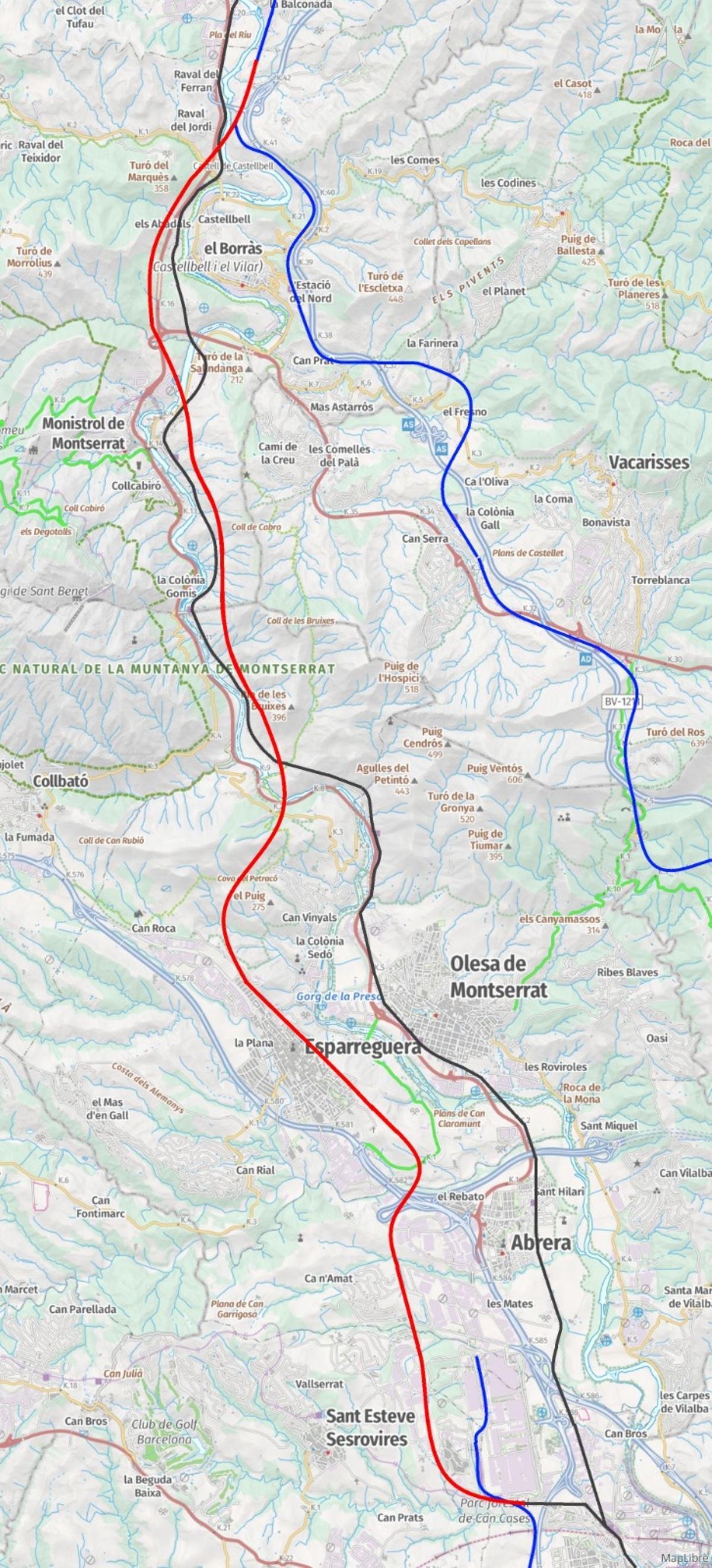

Proposta agosarada
Manresa està a 47 km de Barcelona en línia recta i la seva llunyania només s’explica perquè som un país molt muntanyós. El relleu complex fa que es tardi una hora i mitja en ferrocarril. Terrassa és a la mateixa distància de Barcelona que de Manresa i no ho sembla. Aquest és un greu problema per a Manresa, com també per la concentració a l’entorn de Barcelona, la qual no aconsegueix difondre’s gaire enllà i, en conseqüència, és un problema general de país.
I aquest dèficit de proximitat no es resoldrà amb un Ferrocarril Transversal, com se’ns vol vendre, sinó amb una millor comunicació directa entre la capital i les principals ciutats interiors, Manresa, Vic i Igualada. El Ferrocarril Transversal no té res a veure amb l’accés a Manresa i el Bages. És una obra caríssima lligada a la xarxa estatal d’Alta Velocitat i desconnectada de la resta de xarxa catalana. Una obra que només funcionaria completa, avui sense cap horitzó d’execució i viabilitat econòmica. No es sinó la versió catalana del que hem criticat de l’Espanya radial, només que encara amb menys demanda. Deixeu-la, doncs, als calaixos i anem per feina, feina versemblant. Si, en comptes de fer xarxa regional i de rodalia optem per l’estàndard de la llarga distància, ens salem un pas.
Plantegem, doncs, un enllaç d’uns 20 km, en traçat de velocitat alta (150-180km/h) des del node de Sant Vicenç de Castellet (enllaç FGC-ADIF) i fins l’oest de SEAT a Martorell, quasi com una llançadora. Seria, en gran mesura, un únic túnel, però de doble sentit, per viatgers i mercaderies. Túnel a duplicar a llarg termini, que es recorreria en uns 9 minuts (actualment 30 en el carrilet). Contindria una nova estació a Esparreguera, que no en té, i una altra d’enllaç amb FGC a Monistrol. El seu cost seria l’equivalent a uns 2,5 km de la línia L9 del Metro (=5% del seu cost), uns 700 milions d'euros.
Enllaç a l'article, força interessant:
https://www.regio7.cat/opinio/2026/03/2 ... 94913.html
