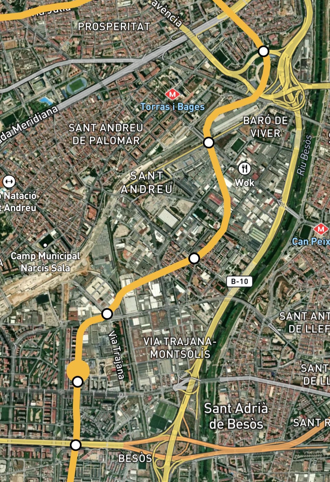

Em dic Judit i soc nova al fòrum, però tenia moltes ganes de compartir aquesta idea.
L'L4 del Metro de Barcelona és, al meu parer, una de les línies més deteriorades i lentes de la xarxa: una infraestructura antiga, amb moltes corbes tancades que dificulten assolir una velocitat competitiva comparada amb la de les altres línies, i un recorregut no molt bo, en forma de semicercle, i que plantegen fer en forma d'espiral fins a la Sagrera. Tot i això, crec que té un gran potencial i que, si es plantegés com una línia de tipus circular, podria tenir un paper molt més rellevant dins la mobilitat de Barcelona.
Proposo que aquesta transformació es pugui fer sense eliminar cap tram actual. He vist algunes propostes que suggereixen suprimir el tram entre Maragall i Trinitat Nova, però crec que això seria costós, complex i difícil d’integrar amb l'L11 perquè és un metro lleuger amb via única i el túnel que té és més petit, etc.
Precisament, l’L11 és un dels principals problemes per a qualsevol perllongament de l’L4 cap a Trinitat Nova, ja que queda situada enmig del traçat natural. Una possible solució podria ser reubicar l’andana de l’L11 i situar-la en paral·lel a la de l’L4, i poder així continuar el recorregut en direcció a Trinitat Vella.
A partir d’aquí, la línia podria descendir amb un traçat sinuós cap al carrer de Palomar, passant a prop del pont de Palomar, dels tallers de Renfe i de La Maquinista, per continuar després en direcció a Bon Pastor, on es podria establir correspondència amb L9 i L10.
Més endavant, en direcció a La Pau, es podria valorar la incorporació d’una estació intermèdia. Tot i així, entenc que es tracta d’una zona principalment industrial i amb baixa demanda. En el meu mapa, aquesta estació se situaria aproximadament entre el carrer de Santander i la Via Trajana, aprofitant parcialment el corredor de l’antic traçat entre La Pau i Verneda, quan l’L4 encara arribava fins a Pep Ventura, tot i que és molt propera a la Pau, per tant potser seria millor obviar-la.
Adjunto algunes imatges del plantejament, que no sé si es veuran gaire bé, espero que ajudin a entendre la proposta.
Salutacions a tots, i deixeu-me saber què us sembla :D ;)

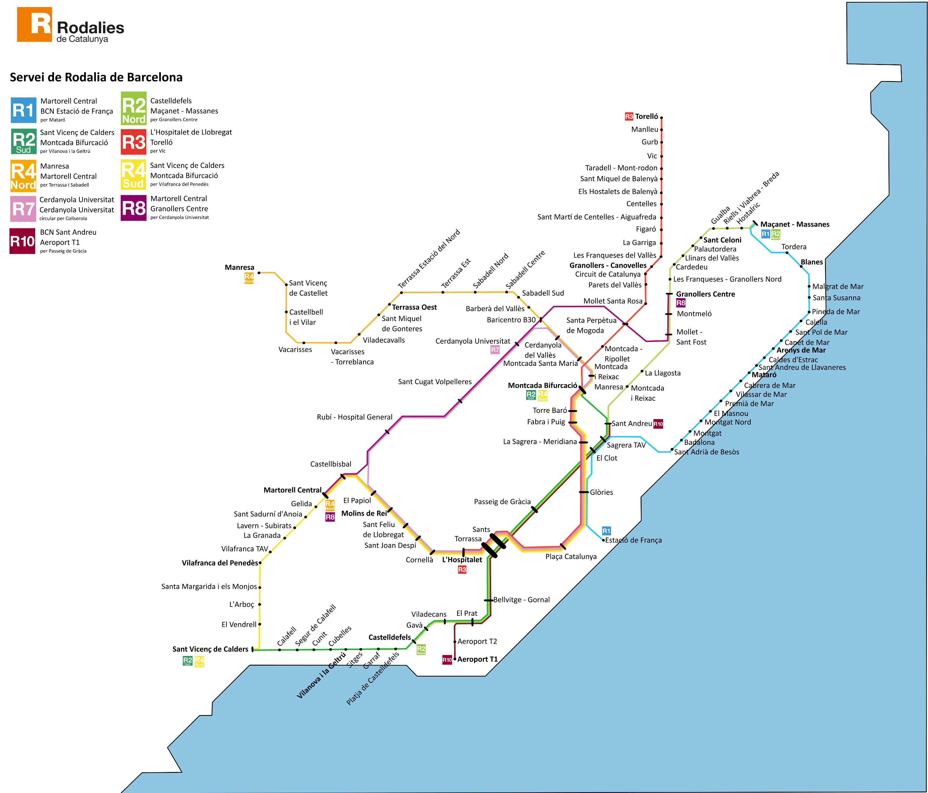

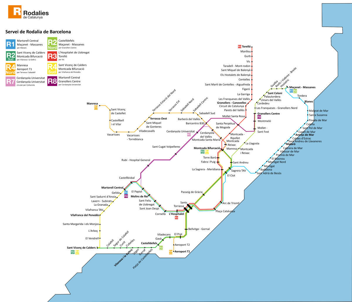

Bones a tothom, jo també sóc nou en aquest fòrum, després d'uns mesos on m'he interessat per la xarxa ferroviària d'aquest país.
He dissenyat una proposta per la millora del servei de Rodalies de Catalunya, en gran part basat en el Objectiu Tren 2024 de la PTP (https://transportpublic.org/wp-content/ ... emoria.pdf).
He intentat ser lo més realista possible i la meva proposta consisteix en dues fases: una de millora de la infraestructura i serveis actuals i una segona fase on s'amplii la xarxa ferroviària del país més enllà del Metro i Tram de Barcelona. Avui us presento doncs la meva proposta de la Rodalia de Barcelona, operada actualment per Renfe i amb infraestructura d'ADIF, en un altre dia ja presentaré serveis regionals, de mitjana distància, rodalia de Lleida, Girona, Tarragona, etc...
Proposta Rodalia de Barcelona
Actuacions en infraestructura

En quant fa el servei tinc dues propostes diferents, en funció de si es vol utilitzar l'estació de França o no. No acabo de decidir-me sobre quina de les dues és millor. Així que aquí les deixo les dues:
Proposta de serveis A
Horaris cadenciats a tots els serveis de rodalia i regionals i coordinació horaris en aquelles estacions que permetin enllaços entre línies. Aquesta proposta deixa sense servei l’Estació de França, ja que es busca reduir l’ús de la Bifurcació Aragó per tal que el túnel d’Aragó es pugui utilitzar a la seva màxima capacitat. Tots els serveis que acaben a l’Estació de França es traslladarien a La Sagrera TAV, Sant Andreu i/o Montcada Bifurcació. No desmantellaria l’estació, la deixaria en cas d’emergències o com a lloc d’aparcament de trens de llarga distància o trens nocturns internacionals.

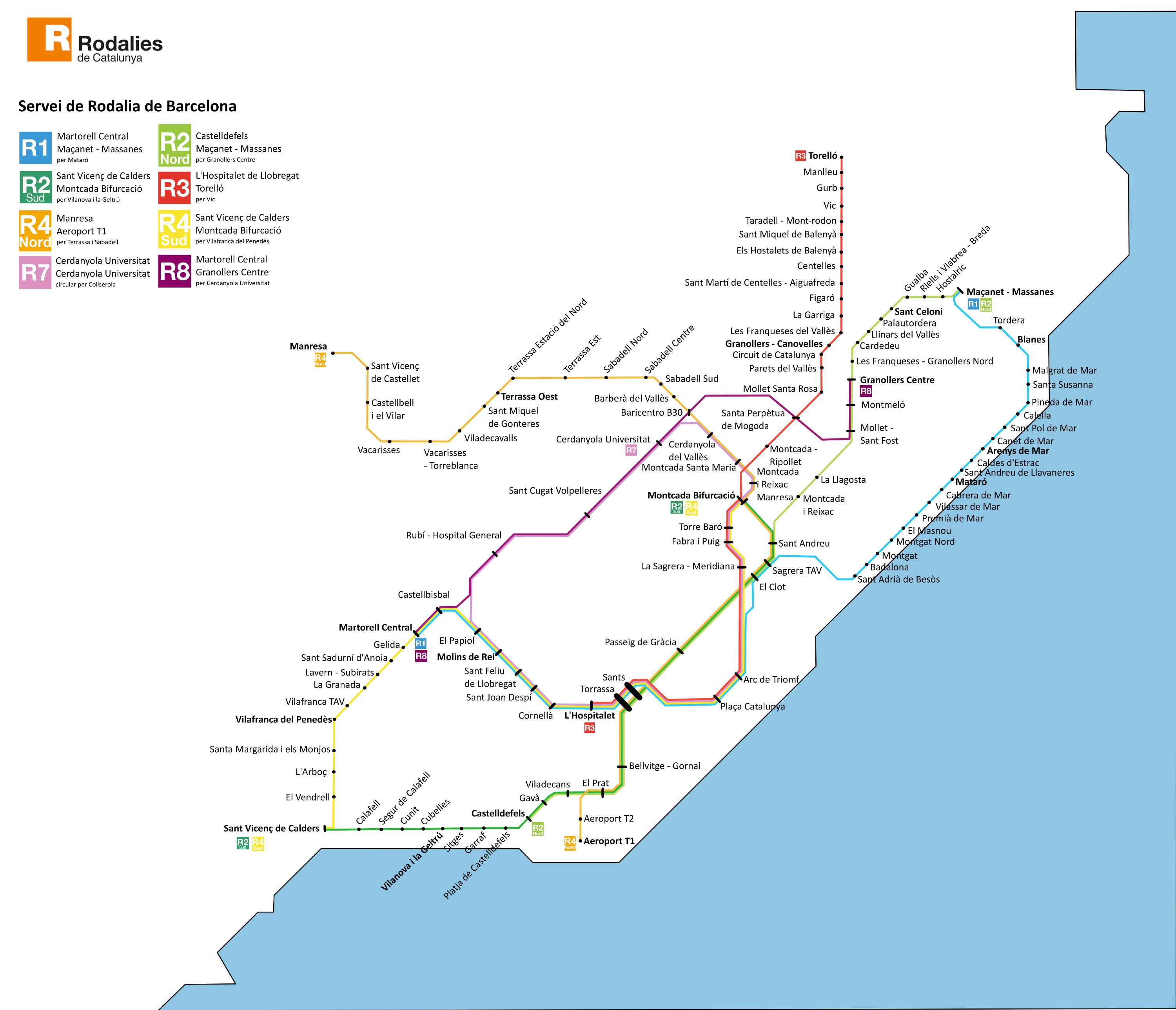

Proposta de serveis B

Sé que els problemes de la xarxa de Rodalies tenen un transfons polític i que han d'haver-hi millores en la gestió i actuacions no infraestructurals com ara integració tarifària a tota Catalunya o traspassos entre administracions, però m'he centrat només en actuacions d'infraestructura en la xarxa actual. Aquesta fase jo crec que es podria completar en un termini d'uns 8-10 anys, quan es completin algunes actuacions dintre de Barcelona que siguin el que li donguin sentit a la proposta com la Sagrera TAV, la L9 i L10 acabades i el tramvia unit per la Diagonal.
Espero que us agradi la meva proposta i per favor, benvingut sigui qualsevol comentari, debat i millora al respecte. Salutacions!
