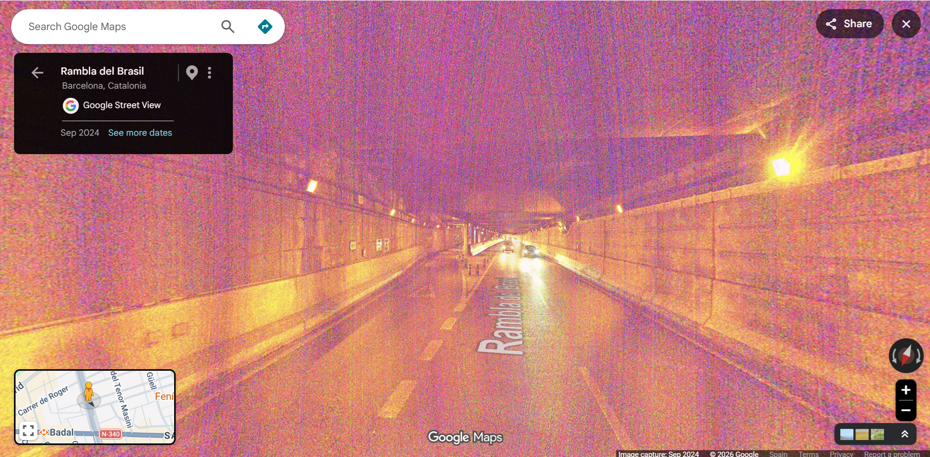

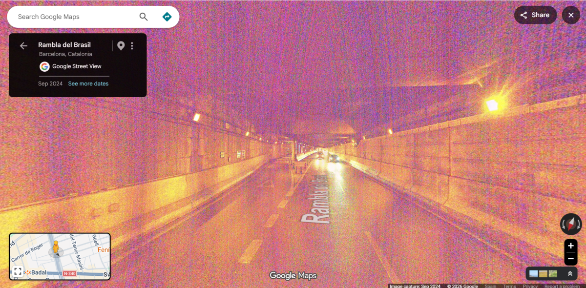

Entrada Autor: jgomezs » 01 jul. 2026, 14:57
França451 ha escrit: 01 jul. 2026, 14:28 Eso no es exactamente lo mismo que tiene Badalona en la C31?
SI hablamos de peligro de circulación, era peor. Mira la entrada en sentido montaña de C/Sants: https://www.google.com/maps/@41.3770751 ... FQAw%3D%3D
Ahora ponte en mente que en vez de 60, los coches iban 80 o 90 (no recuerdo cuál era la velocidad máxima en esa época), y que pegado a la pared había un tercer carril, de modo que había que incorporarse desde la rampa de entrada.
Entre que se quitaron carriles (por seguridad), bajó la velocidad (por seguridad y pacificación), se quitó el viaducto de Alfons XIII (odiado desde el primer día), se quitó el paso por debajo de la calle Muntaner (semáforos extra como consecuencia), pues no es la vía rápida de entaño.
La C-31 de Badalona es una ofensa en cuanto a autopista inhumana en un lugar de alta densidad de población, con los coches a la altura del cuarto piso y no muy lejos del balcón, que se hizo ahí porque era un barrio de pobres (no hay narices de hacer eso en Sarrià). De esas cosas que explican que hacían en América y todos nos ponemos las manos en la cabeza.
