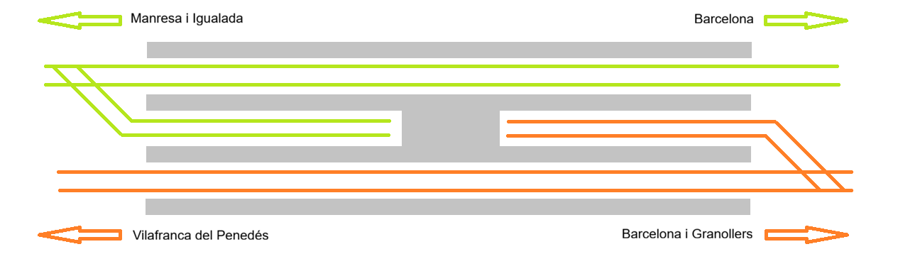

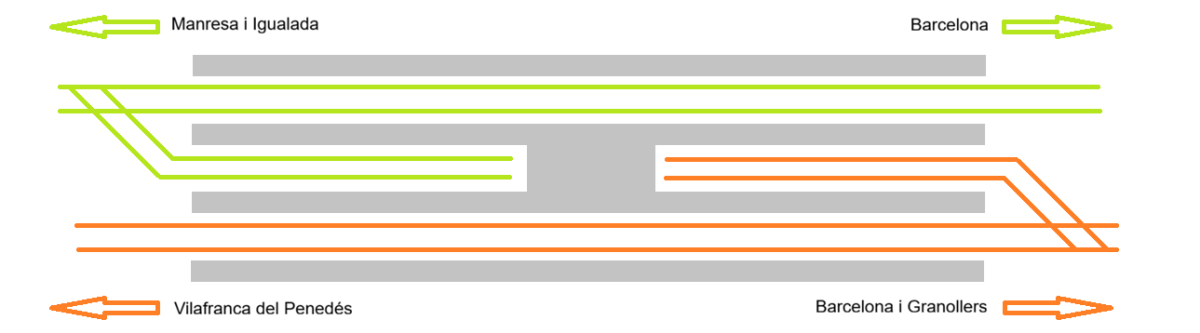

M'has fet imaginar un transbord d'aquest estil a Martorell. Noti's que, de totes les combinacions de transbord, no funcionen les combinacions:
- FGC direcció Barcelona -> Renfe passant direcció Barcelona
- Renfe direcció Vilafranca -> FGC passant direcció Igualada i Manresa
Però sí funcionen:
- FGC direcció Barcelona (tant passant com no) -> Renfe en topera direcció Barcelona i Granollers
- Renfe direcció Vilafranca (tant passant com no) -> FGC en topera direcció Igualada i Manresa
I la proposta posa dues toperes per sentit per a poder coordinar el transbord amb dos trens en direccions diferents alhora, cap a Igualada i Manresa pel costat FGC, i cap a Barcelona i Granollers pel costat Renfe.

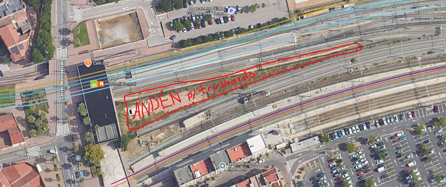

A ver, la idea era mantener las proporciones de un proyecto así dentro de lo razonable. Sí, significaría básicamente que siempre sería un tren Renfe con origen/final en Martorell, pero también ese debe ser un poco especial en que sea semidirecto (aunque luego obviamente puede continuar como R4 a Terrassa o donde sea).
Tu propuesta lo difícil que veo es que dos vías en topera de frente sería una cosa muy larga, porque cada vía serían unos 200 metros, o sino si las vías en topera son más cortas no permiten aparcar trenes tan largos o varios trenes. Aparte si un viajero está en un extremo del tren tiene que hacer todo un recorrido de hasta 100 metros o más para llegar al otro tren, para una persona mayor eso pueden suponer 2 o 3 minutos, lo cual requeriría más tiempo para el trasbordo. Ya sin pensar en si hay espacio suficiente para todo ese tinglado. Para eso realmente también lo puedes resolver de forma "convencional" con dos pasos a desnivel con escaleras mecánicas. Pero eso es lo que querríamos evitar.
Si quisieras hacer aquí las cosas bien de verdad habría que entrelazar las vías, para que quede la de ancho métrico entre las de ancho ibérico y vv. Osea, de norte a sur sería: Vía FGC, Vía Renfe, Vía FGC, Vía Renfe (o también FGC-Renfe-Renfe-FGC o Renfe-FGC-FGC-Renfe). Entonces siempre puedes hacer trasbordo con trenes pasantes tanto de FGC como de Renfe. El tema está en que tendrías que hacer ese entrelazado a la entrada y salida de la estación con cruces a desnivel (salto del carnero básicamente). Esto existe en algunos sitios del mundo, la cosa es que requiere una obra sustancial para crear esos accesos, y deja en cierta forma hipotecada la disposición de vías. Es decir, que sería un compromiso a largo plazo que no se puede deshacer.

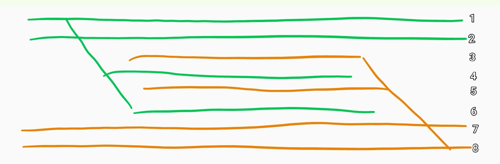

Entrada Autor: jgomezs » 27 jul. 2026, 18:30
Buena observación lo de la longitud total y caminata de transbordo. Lo que en espacio a lo ancho yo creo que sí que cabe. La propuesta, tomando lo que dices, podría ser tal que así (disculpas por la cutrez incremental de los gráficos):
Proposta Martorell amb toperes alternades
La vía 3 sería para un tren que salga en dirección Barcelona, de manera que entren a él los pasajeros de un tren pasante y de uno en topera (vías 2 y 4). En dirección contraria, llegaría el Rodalies a la vía 5, para que la gente pasara a los FGC de las vías 4 y 6.
Para evitar maniobras, los trenes de las vías 3 y 5 podrían llegar/salir para servicios R8 o R4 normales.
El entrelazado de vías con saltos de carnero sería un pitote monumental y solo ganarías que todos los trenes de un lado u otro pudieran ser pasantes.

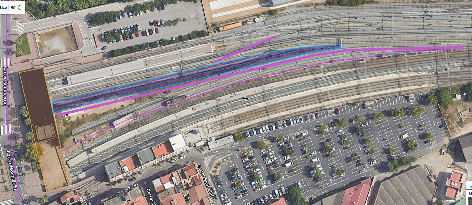

Com a complement del que dieu, m'agrada molt la proposta,.
Primer de tot caldria millorar el trasbord, per a aquest servei seria ideal que compartíssin andana els semidirectes de FGC i Renfe, però es tracta de serveis segregats i veig dificil que s'hi posin d'acord. També hi ha l'opció d'allargar l'edifici d'accés d'FGC cap al sud i ens queda un vestíbul com el d'Arc de Triomf. Martorell Central disposa d'uns apartadors, per tant, els podem fer arribar amb la mínima diferència de temps, que un es posi a l'apartador i que de tornada facin intercanvi de destinacions. Per a freqüències de 30 minuts calen tres trens per direcció , 6 en total, però jo m'adaptaria a les freqüències de renfe.
Després per la banda de rodalies, s'han de millorar el temps, és un trajecte al que se li podrien treure fàcil 10 minuts i que amb prou inversió al traçats tant dels ramals de Manresa com d'Igualada (el que més marge de millora té) es podrien arribar a connectar en una hora + temps de trasbord. (diguem-ne 5 minuts).
Si fos possible que comparteixin andana, crec que jgomezs s'està complicant, n'hi hauria prou amb una sola andana (blau) i el rearranjament de vies(lila):
Tot i que és cert que seria temptador posar una andana pel carrilet al costat sud a costa de la via d'aparcament i que poguessin estar tots dos trens a la vegada

Ahora mismo dos trenes de Rodalies por hora originan y finalizan en Martorell. Con la propuesta de andén compartido se podría hacer para empezar que uno de esos dos trenes finalice en la vía de trasbordo. Aún si no se acelera ese tren para mantener la frecuencia de 4 trenes por hora entre Martorell y Barcelona, eso ya sería practicable. Opcionalmente se podría saltar las paradas de Castellbisbal y El Papiol, dejándolos con un horario "cojo", que sería un mal menor para acelerar un poco ese tren.
Por el lado FGC sería idem uno de los dos respectivos trenes por hora en los ramales que tendría origen y final en Martorell. Lo más fácil sería adaptar los horarios de FGC a los de Rodalies.
Los trenes de Rodalies que tienen origen y final en Martorell llegan siempre a 48 y 18 minutos y salen a 03 y 33 minutos. Osea que habitualmente llega un tren y vuelve a marcharse 15 minutos después. Bien, entonces a los 5 minutos de que llegue el R4 salen un R5 y un R6. Por ejemplo a 23 minutos. Y luego de nuevo llegan un R5 y un R6 5 minutos antes de que vuelva a marchar el R4, osea a 28 minutos. Con cinco minutos de margen entre la salida y la llegada.
A su vez se podría mantener un R5 y un R6 por hora que haga el trayecto completo, idealmente con esquema de R50/R60.
Hay una dificultad de hacer el esquema de trasbordo dos veces por hora, y es que el ramal de Manresa tiene siempre tres surcos por hora y sentido, osea que los trenes van cada 20 y 40 minutos (dejando un surco para mercantes).
Insisto que la propuesta que hago es una propuesta absolutamente de mínimos, que no requeriría más trenes (a menos que se quiera aumentar los R5/R6 a dos circulaciones por hora durante todo el día, de las cuales una a Martorell y una a Barcelona) y no tocaría los horarios de Rodalies. Y solamente requeriría hacer ese andén en Martorell y adecuar las vías, que sería una obra muy menor, además de ajustar los horarios FGC.
Este concepto tendría muchas opciones de hacerse de forma más elaborada en el futuro, con más frecuencias y/o trenes R4 semidirectos. Pero lo propongo de una forma que sería practicable a muy corto plazo con una inversión mínima.
