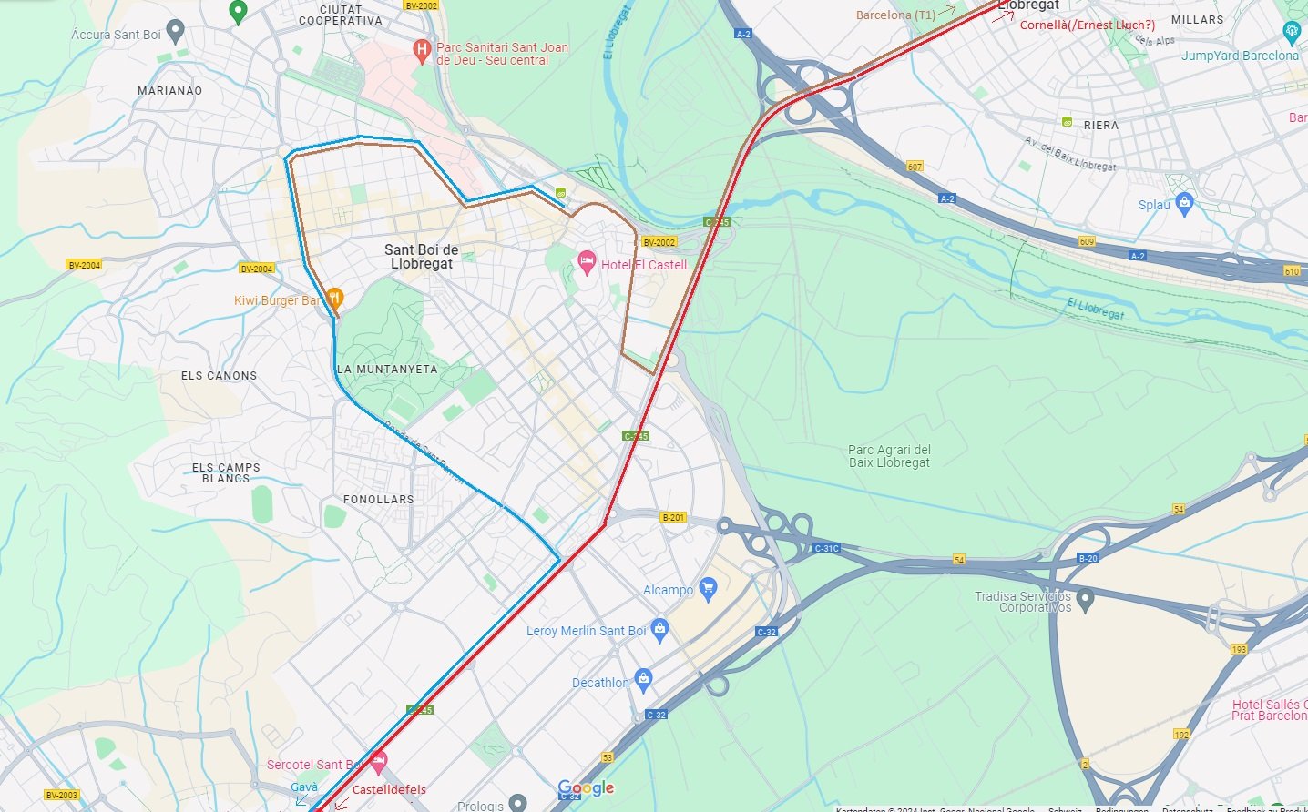

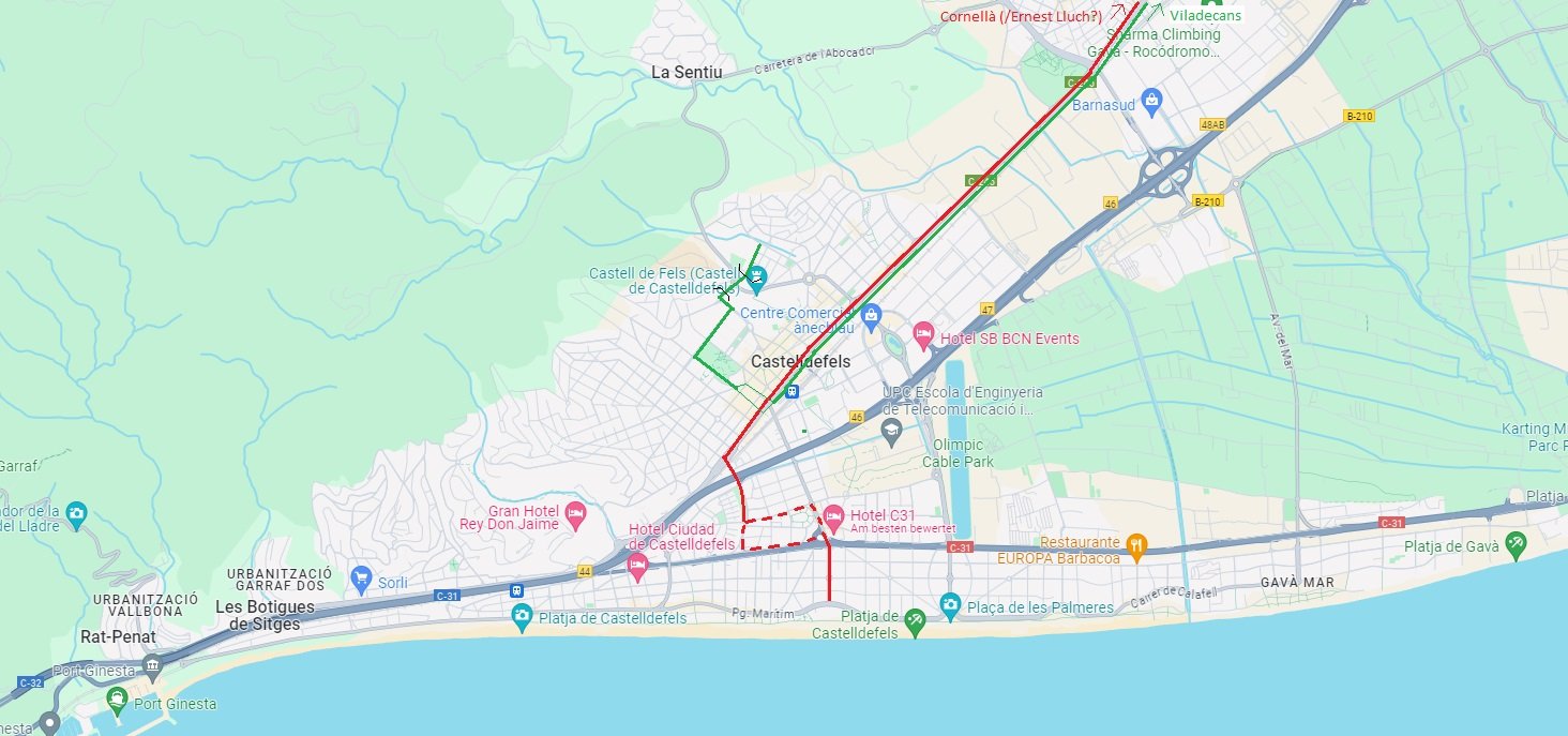

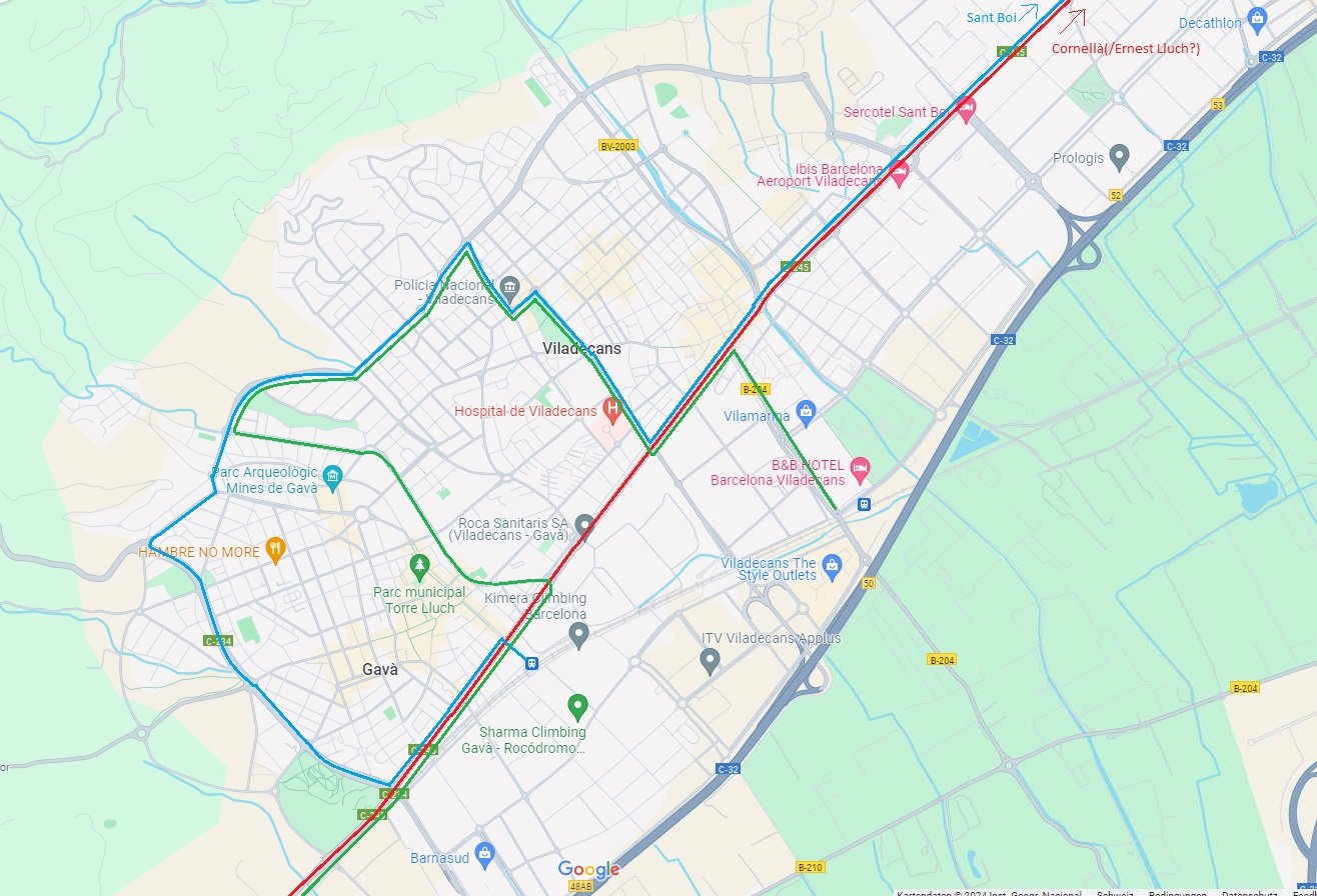

Lo mismo ilustrado, planos mostrando Sant Boi, Gavà y Viladecans, y Castelldefels.
Para hacerse una idea las longitudes de las diferentes secciones serían:
Línea troncal Castelldefels (estación) - Cornellà
12 km
Ramal Sant Boi (estación) a C-245 por Ronda Sant Ramon
4 km
Ramal Sant Boi (estación) a C-245 por Bonaventura Calopa (osea dirección Cornellà)
1 km
Ramal C-245 a Estación Viladecans
1 km
Ramal Viladecans centro
2,5 km
Ramal Gavà centro
1,5 km
Ramal Gavà oeste (por C-234)
2 km
Ramal Castelldefels montaña
1,5 km (con un túnel de 250 m aprox)
Ramal Castelldefels playa
2 km
Con mi propuesta serían las líneas:
Rojo: Castelldefels playa - Cornellà o Ernest Lluch
Verde: Castelldefels montaña - Viladecans por Gavà centro
Azul: Gavà - Sant Boi por Gavà oeste y Ronda Sant Ramon
Marrón: Barcelona - Sant Boi (T1 prolongada)
Siempre con posibilidad de variar entre los ramales, claro está.
Gran total de "solo" 27,5 km que es un poco menos que la red del Trambaix.
Me atrevo a decir que la totalidad de esta propuesta sería significativamente más económica que una línea de tren pesado Cornellà-Castelldefels, la cual sería en su totalidad (o casi) soterrrada.
(224.13 KiB) Encara no s’ha baixat
(153.6 KiB) Encara no s’ha baixat

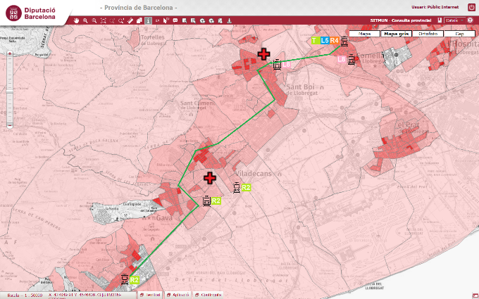

Aquí has donat amb un tema molt important, jo crec. En aquest sentit tren pesat i tramvia es complementen, tant sigui en un mateix trajecte, o en general perquè hi ha coses que són convenients amb un i no amb l'altre.
I per tant entra el comentari de que el trajecte més recte entre Cornellà i Castelldefels deixa la línia molt lluny d'on hi ha densitat de població. Per analitzar una mica he agafat un mapa de densitat de població del Sitmun (tot i que no és gaire escalonat), i hi he marcat un parell d'Hospitals i les estacions de Adif i FGC més properes. He marcat una línia que més o menys ho connectaria tot, sense entrar en detall de quins carrers tindrien un disseny adequat.
Mapa Tramvia Baix Densitat.png (374.61 KiB) Visualitzat 38268 cops

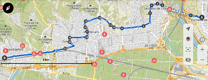

Després per buscar carrers amples, he agafat una app de calcular rutes a peu i em surt un recorregut de 15km. Li falta fer un anàlisi de com afecta a l'accessibilitat en general, que probablement requeriria algú amb més coneixement local. Connecta amb els dos hospitals i els transbords que tenia pensats això sí.
Mapa Tramvia Baix Carrers.png (390.04 KiB) Visualitzat 38268 cops
Tu t'has avançat a fer aquesta proposta! Tot i que hi veig una diferència important:
El que no veig clar és el tenir moltes branques diferents. Després es fa impossible tenir un servei freqüent i cadenciat. Fer-ho en una sola línia permet connectar moltes més coses entre elles, i si vols una línia recta i ràpida ja tens la línia de Rodalies. Mentre no facis ziga-zagues ridícules, pot ser el més convenient.
Un altre tema que crec que encaixa amb la meva proposta és que no demana a cap ajuntament que dediqui espai de carrer a coses que són només de l'interès d'altres ciutats. I els pots anar posant d'acord un a un, primer Sant Boi, després Viladecans, etc...

hola04 ha escrit: 08 jul. 2024, 22:07
Elefant ha escrit: 08 jul. 2024, 16:05
Carlos González ha escrit: 07 jul. 2024, 16:31 He volgut provar com quedaria una hipotètica L12 ampliada fins a la Platja de Castelldefels, concretament per el recorregut de Sant Boi - Esplugues volia fer el recorregut corresponent que us enllaço en el mapa.
https://www.google.com/maps/d/u/0/edit? ... 25073&z=12
És un bon mapa, però il·lustra els problemes que veig amb un projecte així.
Primer: Des-de Castelldefels son unes 20 parades, des-de Gavà o Viladecans unes 15-18. Llavors parlem d'uns temps de trajecte de 40-45 minuts des-de Castelldefels, i 30-40 des-de Gavà o Viladecans. I això només fins a Sarrià, serien 10 minuts més fins a Pl. Catalunya.
Com a comparació, Rodalies fa 30 minuts des-de Castefa a Pg de Gràcia, i això té marge de millora amb la quadruplicació i reducció de congestió, segur que es pot arribar a 25 minuts.
Quin és el benefici de tenir un tren més al centre de la vila, si després triga 15-20 minuts més en arribar al centre de Barcelona?
El benefici es que apropes el tren o metro al centre i que es trigaria menys a arribar a Barna que en bus, ignorem que en el centre només hi ha bus i que es triga minim 50 minuts, i les persones que volen anar en tren han d’invertir minim 15-20 minuts en arribar a l’estació, així que practicament, es triga mes.
I no seria més fàcil (i més econòmic) millorar l'accés a les estacions de tren, enlloc de fotre un metro nou de trinca per compensar allò? Perque parlem d'unes distàncies de 3 km o menys, un bus en condicions això t'ho fa en 10 minuts.
