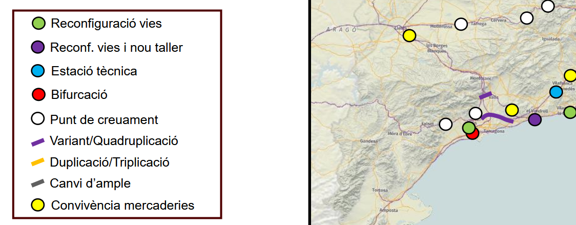

Repassant el pla m'he fixat en un detall que ha passat molt desapercebut.
el pla dedica un apartat diminut a les infraestructures acompanyat d'un mapa i sense donar gaires explicacions, on apareixen entre d'altres la construcció de variants. Doncs bé, al mapa apareix això:
Sin título.png (399.39 KiB) Visualitzat 4966 cops
Digeu-me, soc jo o sembla que s'està plantejant la recuperació de la línia Roda-Reus?

unÀnec ha escrit: 08 jul. 2026, 10:50 Bon dia,
Potser ho tenen en ment com a mercaderies a priori, tot i així el PDF és la primera versió, i específica que és provisional, llavors poden incloure o modificar altres coses o idees en el pla, tan a pitjor com a millor.
I parlant de coses que hi han a la lletra petita, també posa que dels serveis semidirectes, són inclosos els serveis de BCN Manresa / Igualada d'FGC, tot i així malgrat tot, en el mapa mostren que pararien a totes menys a Colònia Güell, Santa Coloma i Martorell Vila... Potser faran els R50 i R60 parant a menys estacions? Qui sap, potser sí o potser no.
