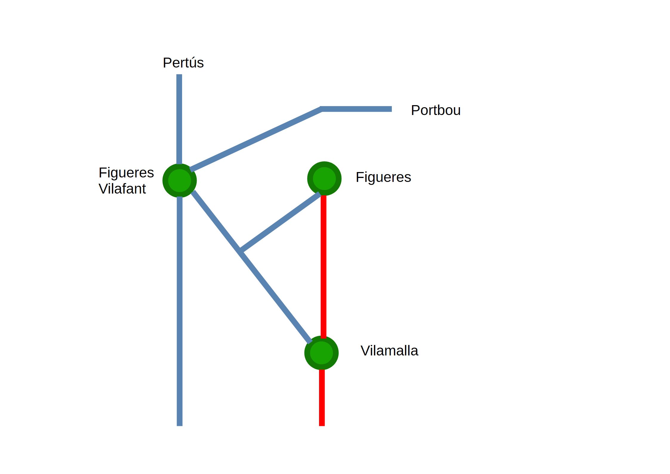

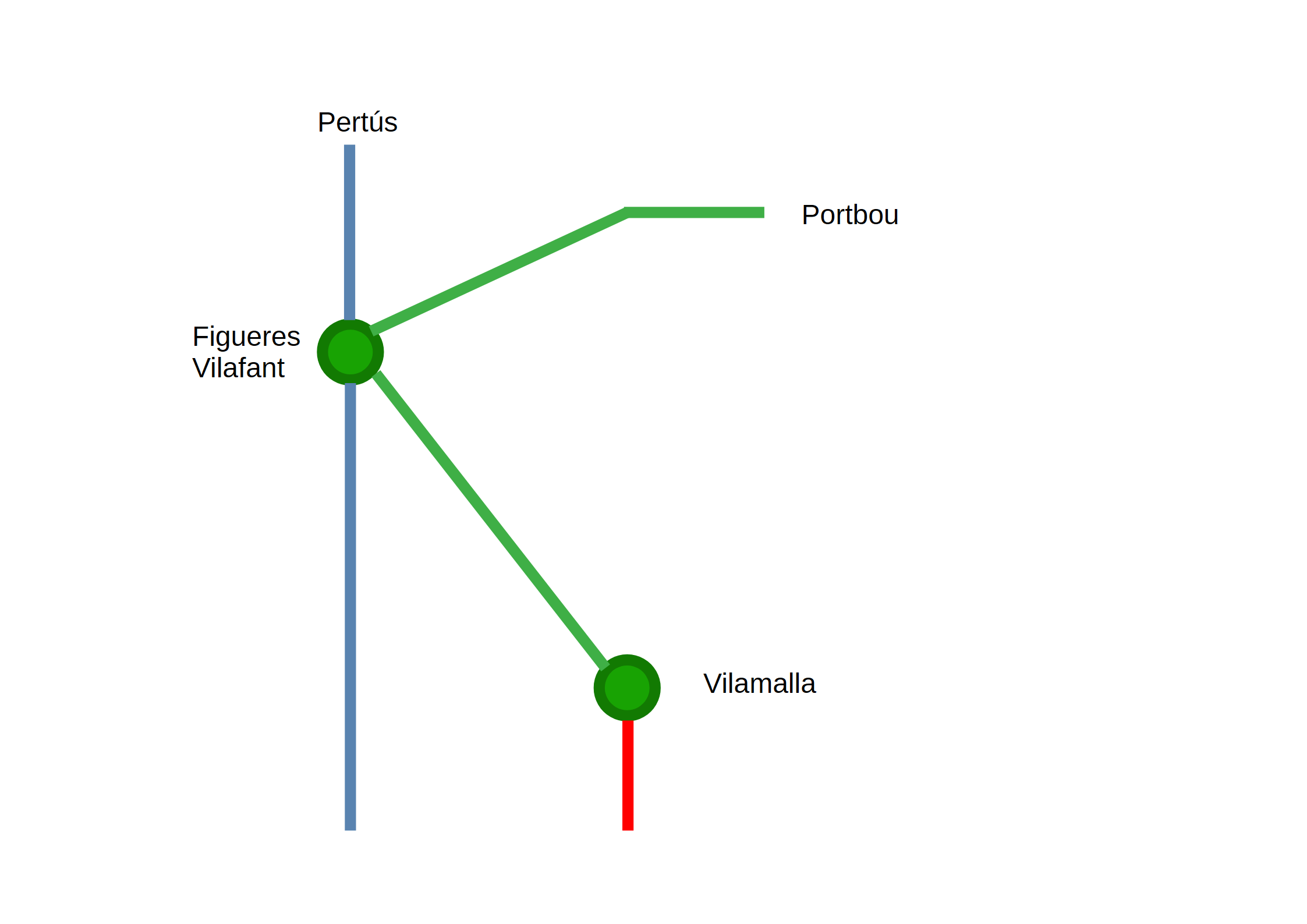

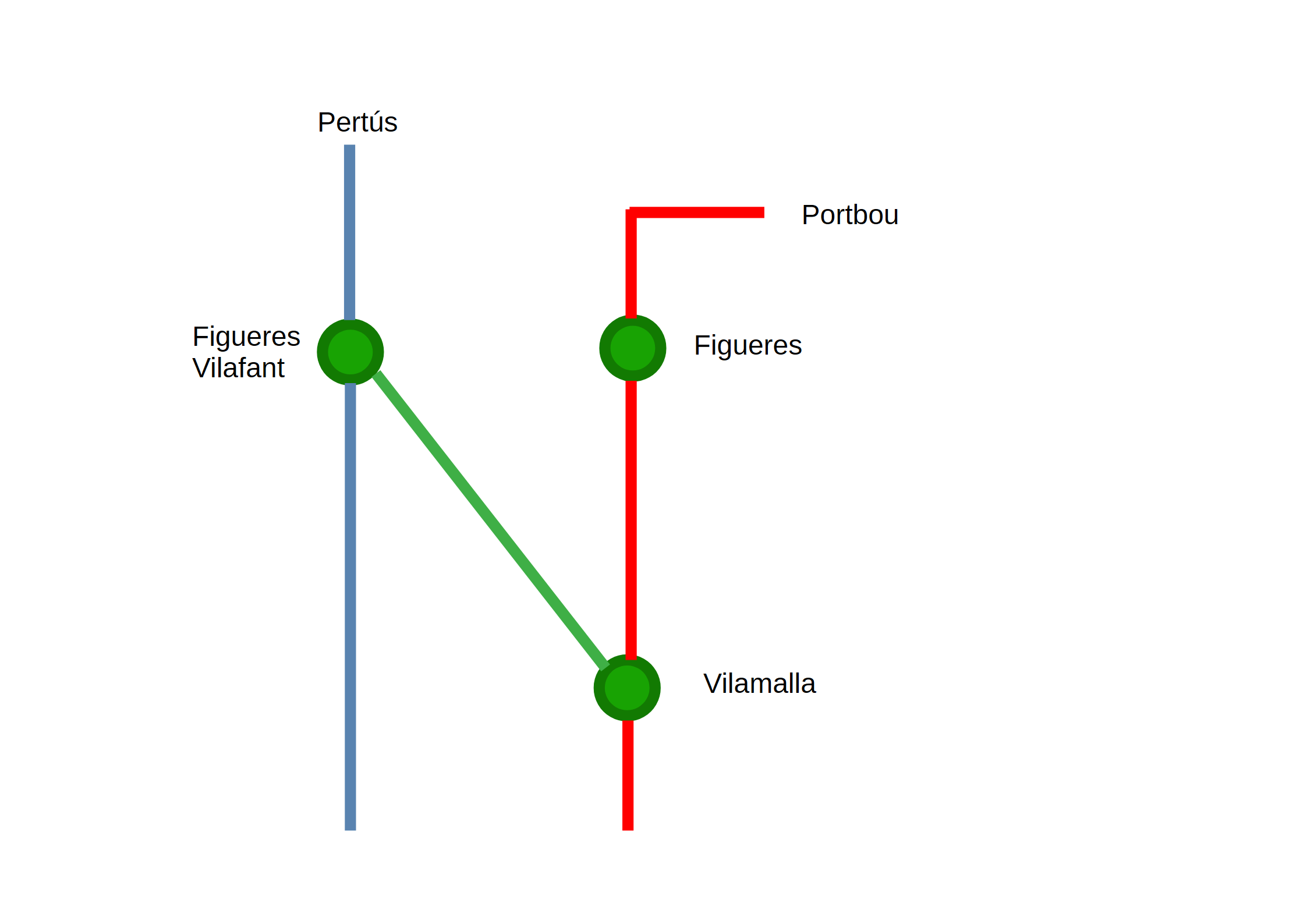

Ja que sortia el tema fa poc, una proposta que fa un temps li porto donant voltes, per Figueres i el culebrot de voler treure l'estació de la ciutat. La proposta consisteix en aprofitar el traçat nou proposat, però no treure tot l'antic traçat, només la sortida de l'estació pel costat nord. Tota la via Figueres - Portbou passaria a ample internacional i l'electrificació francesa de 1,5kV. El traspás de mercaderies d'ample ibèric a internacional es faria a Vilamalla. Figueres - Portbou de passatgers s'explotaria amb un servei conjunt amb la regió d'Occitània entre Perpinyà i Figueres, sense haver de transbordar de tren.
Aquí uns gràfics explicatius:
- Color blau: Ample internacional
- Color vermell: Ample ibèric
- Color verd: Ample mixt
Situació actual:
La proposta que vol l'Ajuntament:
La meva proposta alternativa:

Jo sóc partidari de la situació actual millorant-la en aquest cas treient el pas a nivell i fer-ho en viaducte, o semi-soterrat o potser en aquest cas, soterrat o en túnel.
Entrades: 3549
A Figueres no es pot soterrar res. La capa freàtica està relativament a prop de la superfície del sòl. Com es demostra amb la inundació dels passos subterranis entre andanes de l'estació d'ample ibèric cada cop que plou una mica.
La solució de Figueres és complicada. L'estació de Vilafant està molt allunyada del centre de Figueres. L'estació de Figueres està al costat de la d'autobusos (*). El problema és el pas a nivell de la carretera de Roses. També que qualsevol maniobra a l'estació de Figueres implica tancar el pas a nivell durant una bona estona. El que fa nosa, i ho entenc, és el pas a nivell. L'estació dona un bon servei a molta gent que no ha d'agafar un altre transport per arribar-hi. Si es passa tot el trànsit ferroviari a Vilafant tota aquesta gent haurà d'agafar un altre transport per anar a agafar el tren.
Per altra banda, les mercaderies necessiten ample estàndard (1435mm). Caldria convertir a aquest ample la línia de Figueres a Port-bou. O, almenys, instal·lar-hi tercer fil. La plataforma logística ferroviària ja la tens entre Port-bou i Cervera de la Marenda (Cerbère), no cal construir-ne una de nova a Vilamalla, seria malbaratar els recursos públics.
* L'estació d'autobusos es va ubicar expressament al costat de la ferroviària precisament per afavorir la intermodalitat. Si ara treuen els trens de l'estació de Figueres la ubicació de la d'autobusos perd gran part del seu sentit.
Corcho ha escrit: 23 oct. 2026, 07:04 Jo sóc partidari de la situació actual millorant-la en aquest cas treient el pas a nivell i fer-ho en viaducte, o semi-soterrat o potser en aquest cas, soterrat o en túnel.
Entrades: 572
Entrada Autor: jgomezs »
Fer un viaducte, compte amb els pendents. Perquè pel que tinc entès, la línia del túnel del Pertús és problemàtica per als trens de mercaderies perquè té pendents massa forts. La meva proposta precisament proposa treure les mercaderies de Figueres però permetre passar-les per Portbou que és més suau. Caldria que el bypass de Figueres tampoc es flipés amb els pendents, clar.
No acabo d'entendre aquest punt:
genissimon ha escrit: 23 oct. 2026, 09:08 Per altra banda, les mercaderies necessiten ample estàndard (1435mm). Caldria convertir a aquest ample la línia de Figueres a Port-bou. O, almenys, instal·lar-hi tercer fil. La plataforma logística ferroviària ja la tens entre Port-bou i Cervera de la Marenda (Cerbère), no cal construir-ne una de nova a Vilamalla, seria malbaratar els recursos públics.
Precisament la meva proposta és passar de Figueres a Portbou a ample estàndard, donat que fer l'estació de mercaderies intermodal a Vilamalla ja està més o menys coll avall:
https://www.3cat.cat/3catinfo/lalt-empo ... a/3430385/
genissimon ha escrit: 23 oct. 2026, 09:08 L'estació dona un bon servei a molta gent que no ha d'agafar un altre transport per arribar-hi. Si es passa tot el trànsit ferroviari a Vilafant tota aquesta gent haurà d'agafar un altre transport per anar a agafar el tren.
Estic d'acord, per això la meva proposta intenta mantenir el servei de passatgers de no alta velocitat a l'estació actual de Figueres. I al fer un enllaç entre les dues, potser fins i tot es podria fer una llançadora Figueres centre - Figueres Sud - Figueres Vilafant que amb un sol tren donant voltes et doni una freqüència acceptable, fins i tot en via única.
