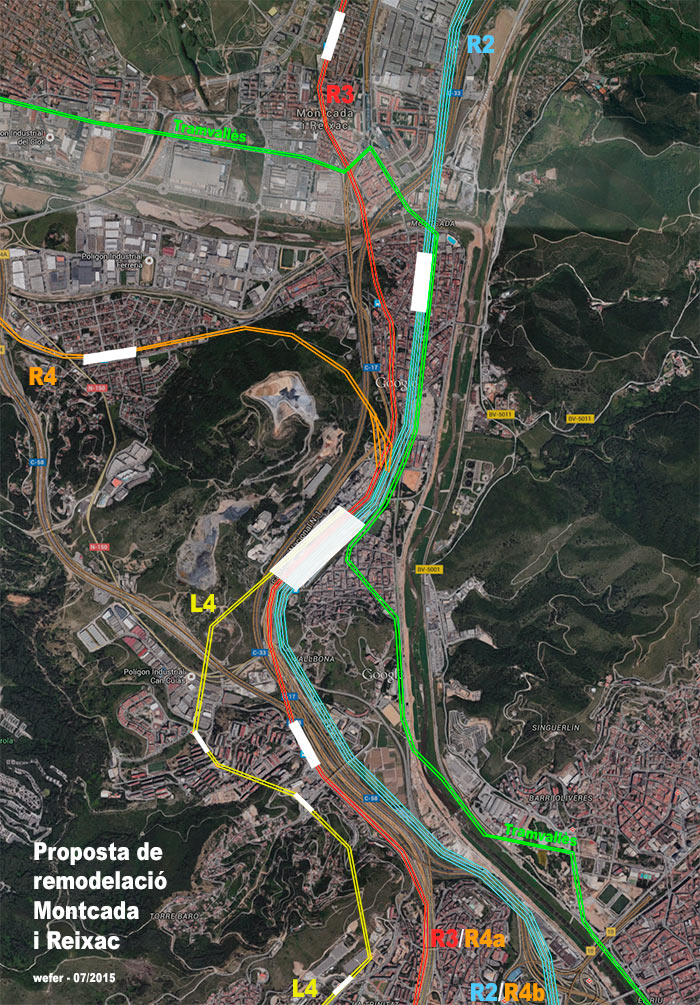

Us passo un petit esquema de què es podria fer a Montcada en tema ferroviari:
Els enllaços a Montcada-Bifurcació (l'estació gran a la imatge) són esquemàtics, de manera que igual que amb la R4, es podria complementar també amb l'enllaç de la R3 cap a St. Andreu Comtal (tot a diferent nivell, sense cisallaments òbviament) per poder fer totes les combinacions possibles.
El traçat per Montcada-Centre seria en viaducte, desapareixeria Montcada-Manresa i part del traçat seria aprofitat pel desdoblament de la R3 (no hi cap en l'emplaçament actual). La R4 accediria al nord a través d'un nou túnel sota el turó.
Noteu també la integració de la L11 a la L4 (reorganitzant les estacions) i la construcció del Tramvallès baixant pel Besòs, costat Sta. Coloma i Badalona fins a enllaçar amb la R1 a St. Adrià.
Tot plegat ho he pensat per aprofitar al màxim el que hi ha actualment, amb el menor impacte i cost possible, però permetent fer un esquema que portaria a anys llum de l'actual el transport públic d'entrada a Barcelona pel nord, i racionalitzant el caos que és avui dia Montcada.
Serà per falta d'idees :D Ara només queda convèncer a tothom i trobar la pasta :)

wefer ha escrit:Us passo un petit esquema de què es podria fer a Montcada en tema ferroviari:
De salida me gusta bastante, pero unas cositas:
Me pregunto si este túnel que propones para la R4 sería mejor que no el túnel de Montcada que se venía proyectando, que se saltaría tooodo el voltio por Montcada, incluyendo Montcada Bifurcació. No creo que pasara nada si unos cuantos trenes dejaran de parar en Montcada, justamente trenes que deben ser para recorrer rápidamente grandes distancias. Desde Montcada siempre quedaría una plétora de trenes hacia Barcelona, que ahora quedarían centralizados todos en una estación, entre los cuales los R4 lentos, que mantendrían el recorrido actual, y sigan hacia Sabadell, Terrassa, etc., que los podrías tener coordinados con enlaces a trenes rápidos que vayan hasta Manresa, o regionales hasta Lleida. Si se sacan los R3 del túnel de Pl. catalunya podrían haber 8 R4 a repartir entre locales y semidirectos.
Si no tocamos el trazado de la R4 actual, esta nueva estación se puede ubicar un poco más cerca del núcleo urbano de Montcada, donde las vías pasan todas paralelas. La R2 conservaría el actual trazado, que podría convertirse a viaducto (inclusive cuadripliación) en una segunda fase, dejando la nueva estación preparada para ésto. El salto del carnero de la R3 podría hacerse con un túnel a la altura de la (entonces desafectada) estación de Montcada-Bifurcació, que permita cruzar por debajo del paso de la R4, y enfile el ramal Aigües.
Cuadruplicar la entrada de la R2 en mi opinión solo tiene sentido si esas vías adicionales tienen algún tipo de salida, sino se formaría un cuello de botella. Hacer un nuevo túnel urbano no es realista por ahora, pero se podría hacer por ejemplo con el ramal de acceso a EdF a partir del triángulo ferroviario, el que usan los R1 para entrar a Barcelona. Los trenes rápidos/regionales podrían pasar de las vías rápidas a esta entrada (que no va saturada, ya que solo lleva los R1, los R4 se suman más adelante cuando estos trenes hacia EdF ya se han desprendido), y luego ir a parar a EdF. Los demás trenes mantendrían su itinerario actual hacia Sants.

I com penseu solucionar la gent que actualment fa el transbord entre Montcada R2 i Montcada i Reixac-Manresa? Per a molts trajectes entre els dos Vallès, encara avui aquest transbord és l'única opció que hi ha per no fer el passeig turístic per Barcelona.
Re: INFRAESTRUCTURA | Salts de moltó a Montcada?
Publicat: 11 jul. 2015, 03:19
Autor: Don Ramón
Granolleri ha escrit:I com penseu solucionar la gent que actualment fa el transbord entre Montcada R2 i Montcada i Reixac-Manresa? Per a molts trajectes entre els dos Vallès, encara avui aquest transbord és l'única opció que hi ha per no fer el passeig turístic per Barcelona.
Pues pasaríamos a tener una estación compartida entre R2 y R4, el trasbordo sería aún más rápido y conveniente que ahora.
M agrada la proposta
M'agrada molt la idea :ok

wefer ha escrit:
437.001 ha escrit:Però això també vol dir que la següent estació important en ser renovada segurament sigui Montcada-Bifurcació, i a més és una EXCEL.LENT senyal de cara a la materialització del desdoblament de la R3 entre Parets i La Garriga. ;)
Montcada-Bifurcació té un potencial brutal com a mega-intercanviador fent passar la R3, la R4 però també la R2. Si a més s'hi fes arribar la L11 o millor encara integrar-la a la L4, seria fantàstic.
No obstant tot això també dependria del que es vulgui fer amb tot el caos de Montcada. Proposo estudiar:
  • R2: Desviament a través del ramal d'aigües fins a Bifurcació, construint un nou enllaç entre Bifurcació i Montcada centre
  • R3: Duplicació de via
  • R4: nou túnel sense passar per Montcada-Manresa.
  • L11: prolongació fins a Bifurcació i integració amb la L4.
  • Ramal d'aigües: quàdruple via des de Sagrera fins a Bifurcació (sense comptar LAV).
  • Estació de Montcada-Bifurcació: construcció d'una semicobriment de costat a costat amb un nou vestíbul (tipus estació de Vic), estació d'autobusos i aparcament dissuassori.
  • Estació de Montcada-Centre: viaducte des de Montcada-Bifurcació (3 o 4 vies per permetre regionals sense parada) fins passat el riu, incloent nova estació sobre l'emplaçament actual. Eliminació del traçat actual entre Centre i el ramal d'aigües.
  • Estació de Montcada-Manresa: eliminació de l'estació i els seus accessos.
Per anar donant idees que van una mica més enllà d'un salt de moltó :D
victorcasta ha escrit:Marçal, construir un viaducte per damunt de Montcada amb una estació en ell? Oblides en quin país estem?
:) El Marçal ja se'ns ha emocionat... :D
Sobre les propostes que fa, jo ho veig així:
Això ja està en estudi. De moment, el tram entre Parets i La Garriga. El següent tram hauria de ser Parets-Montcada Ripollet.
El tram Montcada Ripollet-Montcada Bifurcació el deixaria sense desdoblar degut a la seva complicació tècnica i al nimbysme de l'ajuntament de Montcada.
Sospito que si no fós pels ajuntaments de Montcada, La Llagosta, Santa Perpètua i Mollet, que están d'un nimby que ja semblen Salou i Cambrils, el desdoblament entre Montcada-Ripollet i Parets també hagués estat inclòs a l'estudi. Però millor Parets-La Garriga i els salts de moltó que no res. :P
Jo no ho veig. Just quan FGC serà una forta competència als trajectes Barcelona-Terrassa i Barcelona-Sabadell?
No ho veig. Són uns diners que fan més falta a altres llocs, crec.
Jo la L11 la portaria fins a Montcada-Santa Maria, i d'allà a Ripollet i Montcada-Ripollet. Sobre l'absorció de la L11 per la L4... suposo que seria desitjable, però també bastant farragós de fer. Només ho veig si a la zona de Moncada-Santa Maria o a Ripollet s'hi fes un dipòsit/taller nou que substituís el de Trinitat Nova.
Haurien de desfer coses que han fet. I en el cas d'un soterrament, com és el de tota la zona entre Sant Andreu Comtal i la Sagrera... mau. :|
No ho veig.
Jo ho veig així:
1) Salts de moltó a la Trinitat, i a la capçalera nord de Montcada-Bifurcació, i desdoblament de Parets-La Garriga.
2) Reobertura de Montcada-Sant Joan R3, i connexió amb escales i ascensors amb Montcada-Manresa R4.
Com que el tram entre Montcada-Bifurcació i Montcada-Ripollet no sembla que es pugui desdoblar en bastant de temps degut a la seva complexitat tècnica, potser es podria ajornar la connexió entre R3 i R4 fins a que es disposés de prou pressupost i el sí de l'ajuntament al desdoblament.
L'altra opció seria un enllaç més cutre, però més barat i que permetria reobrir Montcada-Sant Joan, però que s'hauria de desmantellar un cop s'executés el desdoblament.
3) Passadís subterrani entre Montcada-Manresa R4 i Montcada i Reixac R2 per sota del carrer Bogatell, comunicant amb la capçalera sud de les andanes de Montcada-R2. Amb tapissos rodants si convingués.
Menys obra, mateixos passatgers o més, cost MOOOOOLT menor. ;) :ok
