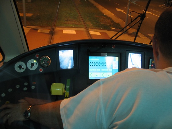

No se, però podria ser que un tram anés en doble tracció (2 TRAMS Acoplats)? Em sembla que davant tenen una "tapa" on i podria haver-hi un scharfenberg. Algu m'ho podria confirmar?
Foto original:
Foto amb la tapa remarcada:
EDITAT: Faltaven les fotos :P

ElDesi1994 ha escrit:No se, però podria ser que un tram anés en doble tracció (2 TRAMS Acoplats)? Em sembla que davant tenen una "tapa" on i podria haver-hi un scharfenberg. Algu m'ho podria confirmar?
Sí. Poden circular i han circulat comercialment en doble composició, a més que les andanes estan preparades per a dobles composicions.

Sí, s'ha fet alguns dies especials, només s'ha fet al Trambesòs, tinc entès. Amés, els vehicles són mòduls, per la qual cosa permeten posar més cotxes als tramvies. Un exemple de Citadis amb extra de cotxes es troba a Bourdeaux. Aqui no s'ha fet per falta de demanda.

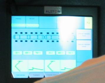

I tant que s'ha fet. Es més, aquí teniu una prova:
La foto és de la matinada del dia de la Mercé de 2005. Us apropo el que vindria a ser la prova en si mateixa:

El Trambesos va anar en doble durant alguns dies puntuals pel Forum de les Cultures.
