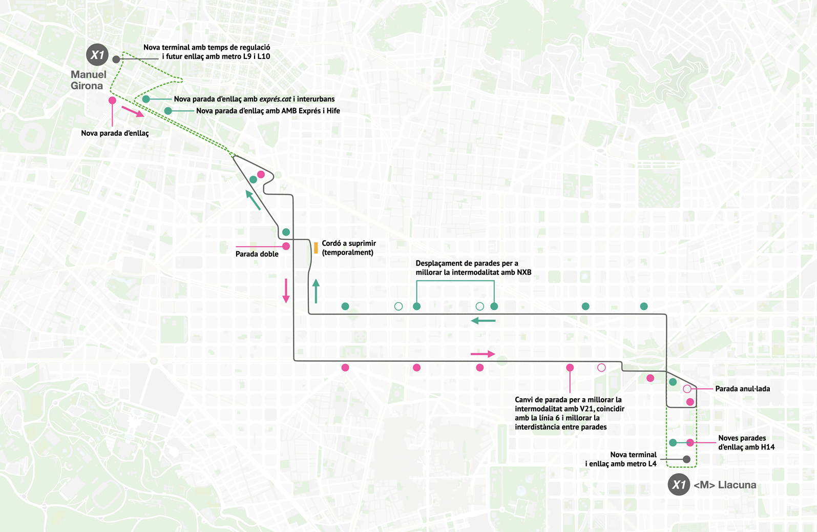

De la opció Zona Universitària:
Aquí se perforaría un primer nivel con 39 dársenas (espacios para estacionar el bus) y un segundo sótano se destinaría a 'park&ride' para unos 400 vehículos
En el caso de esta opción, la simulación dice que el caso de mayor aumento de demanda no podría ser absorbido por esta estación. Se quedaría, de hecho, un 30% por debajo de la operatividad que sería necesaria.
És a dir, que falta espai per dàrsenes de busos, cadascuna amb una capacitat de milers o desenes de milers de passatgers al dia, però deixen espai per 400 cotxes que portaran unes 500 persones, quedarà ple a primera hora del matí, fins que es buidi en algun punt del vespre?
La voluntat de fer Park&Rides se l'han de fer mirar. Son extremadament ineficients des d'un punt de vista d'espai, la capacitat de guardar cotxes que tindran serà sempre limitadíssima. Haurien de ser una última solució per donar comoditat en situacions on ja no tens problemes d'espai ni capacitat, però aquí no és el cas.
De la resta de propostes, aquests dies s'estaven publicant els plànols oficials de la proposta per plaça Espanya, aquesta s'ha de fer sí o sí, sense donar-hi més voltes.
L'entrada per Diagonal, fins i tot si fessis la terminal a Francesc Macià necessitaries una bona infrastructura coberta a Zona Universitària perquè crec que molta gent voldria pujar i baixar al transbord and L9 i L3, no només amb la L8.
I això porta al problema xungo de la Meridiana. Sagrera TAV se suposa que ha de ser la solució, però no dóna connexió amb cap línia de metro que vagi directe al centre, ni L1, ni L2 ni L5. Ni a Sagrera-Meridiana ni al Clot veig l'espai lliure per posar-hi una bona estació de busos (potser reubicant el mercat de Felip II, o a sota del carrer Garcilaso, però en aquests temps NIMBY que vivim...). I si poses la terminal a un altre lloc, se't acumularà la gent a Sagrera igualment, perquè és on tenen la bona connexió de metro. Una possible solució que se'm acut és fer el transbord progressiu, fent parar el bus a una parada diferent de cada línia, per exemple:
Trinitat Vella (L1, futura L3) - Fabra i Puig (L1, R3, R4) - Maragall (L4, L5) - Sagrera TAV, L4, L9, L10, R1, R2)
Una altra possible solució seria la meva proposta de tram pel carrer Aragó, seguint el recorregut de la R2 que vaig llençar fa uns mesos.
Com a referència del que podria ser un bon exemple d'estació de bus, a mi em ve l'enveja quan vaig a Madrid i veig Plaza Castilla. Té tres línies de metro, i tres nivells de estació de bus, amb els busos més freqüents a nivell de carrer, ben coberts, i amb serveis bàsics de cafeteria, tendes petites, atenció al viatger, etc...

Una proposta molt ben raonada, clarament, perquè no és meva. La proposta és unificar X1 i 6, per fer una nova X1 més llarga (i útil) i amb millors freqüències:
PTP ha escrit: https://transportpublic.org/x1-intermodal/
Mapa proposta nova X1
Perllongar el recorregut entre Francesc Macià i Maria Cristina + Manuel Girona, creant nous enllaços amb totes les línies de bus exprés de l’AMB i la Generalitat i amb el metro L3 i futurament L9 i L10.
Perllongar el recorregut entre les Glòries i l’estació de metro L4 Llacuna, millorant les connexions amb el Poblenou i el 22@.
Incrementar la freqüència, duplicant l’oferta passant d’1 bus cada 10 minuts, a un cada 5.
Millorar la regularitat de la línia mitjançant una terminal amb punt de regulació a l’extrem Llobregat.
Moure algunes parades per a permetre l’enllaç amb línies verticals de la NXB.
Fer-la circular també els caps de setmana i festius com fa l’X2

Entrada Autor: premixero » 25 feb. 2026, 12:43
para mi esta unión ya me esta bien, pero habría que ver si los pasajeros que dejaría entre Poble Nou y la diagonal, no los de diagonal/Manuel Girona que tienen el recorrido cubierto, compensa la desaparición del 6 que lleva mas del doble de pasaje que la X1.
Entrades: 416
Entrada Autor: jgomezs » 25 feb. 2026, 15:34
premixero ha escrit: 25 feb. 2026, 12:43 para mi esta unión ya me esta bien, pero habría que ver si los pasajeros que dejaría entre Poble Nou y la diagonal, no los de diagonal/Manuel Girona que tienen el recorrido cubierto, compensa la desaparición del 6 que lleva mas del doble de pasaje que la X1.
Será difícil de calcular, porque el 6 se "roba" muchos pasajeros con el 7, 33 y 34. Todo por no terminar de conectar el tranvía de una vez...
premixero
Entrades: 816
Entrada Autor: premixero » 25 feb. 2026, 16:43
Ya, yo lo decía por el tramo que no coincide con ella, la gente que hace todo el recorrido o que va desde poble nou hasta la diagonal.
y es facil de hacer el estudio con unos controladores en los buses apuntando donde se sube y baja el pasaje, ya lo han hecho multitud de veces
