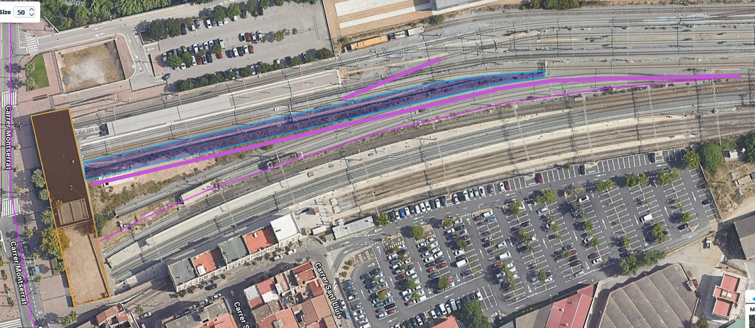

Quisiera retomar el tema de trasbordos FGC-Renfe en Martorell, lo que se estaba hablando en el otro hilo viewtopic.php?t=12045&start=380
Concretamente:
unÀnec ha escrit: 25 jul. 2026, 01:00 Penso que aquesta proposta està pensada únicament per a reduïr el temps de viatge entre Manresa i Barcelona (10 minuts més ràpid), però sincerament penso que a aquesta línia no li cal velocitat quan tenim un fantàstic intercanviador a Martorell amb RENFE, que si que deuria ser més ràpid (menys de la meitat de parades) i no ho és.
El tema del intercambiador de Martorell es sangrante, porque se hizo a medias y nunca se terminó. Hoy por hoy el trasbordo requiere buenos 10 minutos, con lo cual no vale mucho la pena frente a trenes de FGC que fuesen un poco más rápido, más aún con la prolongación a Gràcia. Además, no sé como de bien están realmente coordinados los servicios.
Ahora, la idea de fomentar ese trasbordo no es mala, pero habría que hacerla con bastante más ambición. Yo propondría hacer un andén más que quedase justo entre las vías de FGC y las de Renfe, y que ese andén tuviese consecuentemente una de cada vía para permitir el trasbordo por el mismo andén. Las vías de FGC y Renfe en ese andén serían vías en topera, es decir la de FGC viniendo de Manresa/Igualada, y la de Renfe viniendo de Barcelona. Los trenes deberían de tener un trasbordo coordinado de no más de 5 minutos de margen, incluso solo 2 o 3, para perder el mínimo de tiempo. Serían en ambos casos trenes explícitamente pensados para ese trasbordo, osea que viniendo de los ramales Igualada/Manresa finalizan en Martorell, y hacia Barcelona un tren que inicia su recorrido en Martorell y a poder ser sea semidirecto al menos hasta Cornellà, para acelerar aún más el trayecto a Barcelona.
Otra cosa que además se podría hacer es que los respectivos trenes de Igualada y Manresa llegasen al mismo tiempo y se estacionen uno detrás del otro. A mi entender los trenes de la LL-A miden 50 metros, osea un andén de 200 metros permitiría aparcar dos dobles composiciones si llegase a hacer falta. Entonces el procedimiento es que llega el primer tren, un minuto después el segundo, y tres minutos más tarde sale el tren "lanzadera" hacia Barcelona. La frecuencia de todo ésto siendo de una o dos veces por hora.
En Barcelona hay el problema de que el sistema de validación de títulos es muy primitivo y hay que poner validadoras o incluso barreras tarifarias en todos los trasbordos. Idealmente este arcaísmo se eliminaría en algún momento para o bien tener títulos completamente integrados (es decir el usuario no se ve afectado en ninguna forma por el cambio de operador, lo que vendría siendo el modelo suizo) o sino únicamente mediante validadoras sin barrera tarifaria, ya que sólamente se trata del trasbordo (lo que vendría siendo semejante al modelo japonés). Al fin y al cabo a la salida habría nuevamente validadoras, con lo cual tampoco tendría sentido no validar el título en el trasbordo. O incluso programar el sistema, de manera que quien entre en una estación FGC y salga en una Renfe se le asuma por defecto el trasbordo en Martorell. Mucho más cómodo así.
Para temas como trasbordos coordinados de este tipo que realmente son trasbordos en un trayecto digamos "linear" es fundamental que ese trasbordo sea lo más cómodo posible. Martorell es la perfecta demostración de lo que pasa cuando un trasbordo funciona sobre el papel pero es totalmente impráctico en la realidad.
Creo que si se quisiera tirar del concepto de trasbordos en Martorell sería deseable tener todo un sistema emplazado alrededor de eso: Trenes coordinados y garantizados (el tren se tiene que esperar si hay retrasos!); trasbordo en el mismo andén; y enlace con un tren rápido desde/hacia Barcelona.
Si se hiciera bien esto sí sería factible tirar por el trasbordo en Martorell, y se podrían recortar algunos o todos los trenes de los ramales, ya que la gran mayoría de viajeros preferirán hacer el trasbordo, y los pocos que van a otros destinos a lo largo de la LL-A solo tendrían que cambiar de vía y se puede mirar que tengan también un enlace razonablemente conveniente. Pero ya digo, habría que hacer las cosas bien pero muy bien, porque a la mínima que esto empieza a fallar es un fastidio enorme para los viajeros.

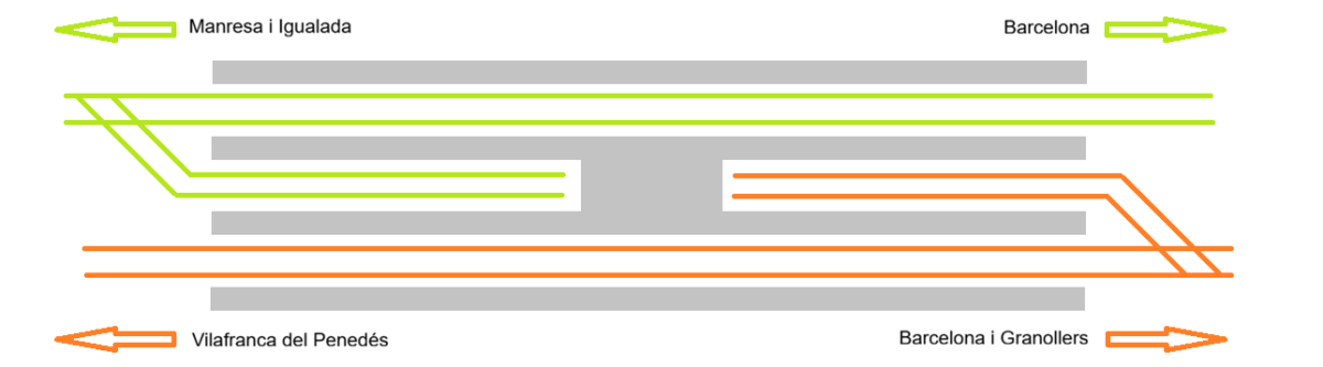

Entrades: 516
Entrada Autor: jgomezs » 27 jul. 2026, 10:38
Elefant ha escrit: 27 jul. 2026, 09:46 Ahora, la idea de fomentar ese trasbordo no es mala, pero habría que hacerla con bastante más ambición. Yo propondría hacer un andén más que quedase justo entre las vías de FGC y las de Renfe, y que ese andén tuviese consecuentemente una de cada vía para permitir el trasbordo por el mismo andén. Las vías de FGC y Renfe en ese andén serían vías en topera, es decir la de FGC viniendo de Manresa/Igualada, y la de Renfe viniendo de Barcelona. Los trenes deberían de tener un trasbordo coordinado de no más de 5 minutos de margen, incluso solo 2 o 3, para perder el mínimo de tiempo. Serían en ambos casos trenes explícitamente pensados para ese trasbordo, osea que viniendo de los ramales Igualada/Manresa finalizan en Martorell, y hacia Barcelona un tren que inicia su recorrido en Martorell y a poder ser sea semidirecto al menos hasta Cornellà, para acelerar aún más el trayecto a Barcelona.
M'has fet imaginar un transbord d'aquest estil a Martorell. Noti's que, de totes les combinacions de transbord, no funcionen les combinacions:
- FGC direcció Barcelona -> Renfe passant direcció Barcelona
- Renfe direcció Vilafranca -> FGC passant direcció Igualada i Manresa
Però sí funcionen:
- FGC direcció Barcelona (tant passant com no) -> Renfe en topera direcció Barcelona i Granollers
- Renfe direcció Vilafranca (tant passant com no) -> FGC en topera direcció Igualada i Manresa
I la proposta posa dues toperes per sentit per a poder coordinar el transbord amb dos trens en direccions diferents alhora, cap a Igualada i Manresa pel costat FGC, i cap a Barcelona i Granollers pel costat Renfe.

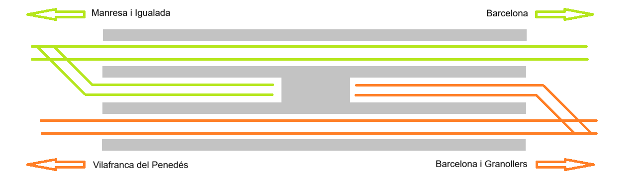

Entrada Autor: Elefant » 27 jul. 2026, 15:38
jgomezs ha escrit: 27 jul. 2026, 10:38
Però sí funcionen:

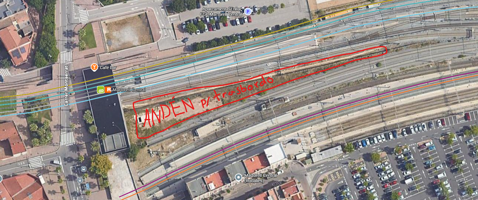

A ver, la idea era mantener las proporciones de un proyecto así dentro de lo razonable. Sí, significaría básicamente que siempre sería un tren Renfe con origen/final en Martorell, pero también ese debe ser un poco especial en que sea semidirecto (aunque luego obviamente puede continuar como R4 a Terrassa o donde sea).
Tu propuesta lo difícil que veo es que dos vías en topera de frente sería una cosa muy larga, porque cada vía serían unos 200 metros, o sino si las vías en topera son más cortas no permiten aparcar trenes tan largos o varios trenes. Aparte si un viajero está en un extremo del tren tiene que hacer todo un recorrido de hasta 100 metros o más para llegar al otro tren, para una persona mayor eso pueden suponer 2 o 3 minutos, lo cual requeriría más tiempo para el trasbordo. Ya sin pensar en si hay espacio suficiente para todo ese tinglado. Para eso realmente también lo puedes resolver de forma "convencional" con dos pasos a desnivel con escaleras mecánicas. Pero eso es lo que querríamos evitar.
Si quisieras hacer aquí las cosas bien de verdad habría que entrelazar las vías, para que quede la de ancho métrico entre las de ancho ibérico y vv. Osea, de norte a sur sería: Vía FGC, Vía Renfe, Vía FGC, Vía Renfe (o también FGC-Renfe-Renfe-FGC o Renfe-FGC-FGC-Renfe). Entonces siempre puedes hacer trasbordo con trenes pasantes tanto de FGC como de Renfe. El tema está en que tendrías que hacer ese entrelazado a la entrada y salida de la estación con cruces a desnivel (salto del carnero básicamente). Esto existe en algunos sitios del mundo, la cosa es que requiere una obra sustancial para crear esos accesos, y deja en cierta forma hipotecada la disposición de vías. Es decir, que sería un compromiso a largo plazo que no se puede deshacer.

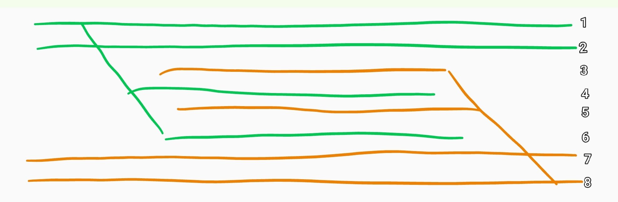

Entrades: 516
Entrada Autor: jgomezs » 27 jul. 2026, 18:30
Buena observación lo de la longitud total y caminata de transbordo. Lo que en espacio a lo ancho yo creo que sí que cabe. La propuesta, tomando lo que dices, podría ser tal que así (disculpas por la cutrez incremental de los gráficos):
Proposta Martorell amb toperes alternades
La vía 3 sería para un tren que salga en dirección Barcelona, de manera que entren a él los pasajeros de un tren pasante y de uno en topera (vías 2 y 4). En dirección contraria, llegaría el Rodalies a la vía 5, para que la gente pasara a los FGC de las vías 4 y 6.
Para evitar maniobras, los trenes de las vías 3 y 5 podrían llegar/salir para servicios R8 o R4 normales.
El entrelazado de vías con saltos de carnero sería un pitote monumental y solo ganarías que todos los trenes de un lado u otro pudieran ser pasantes.
