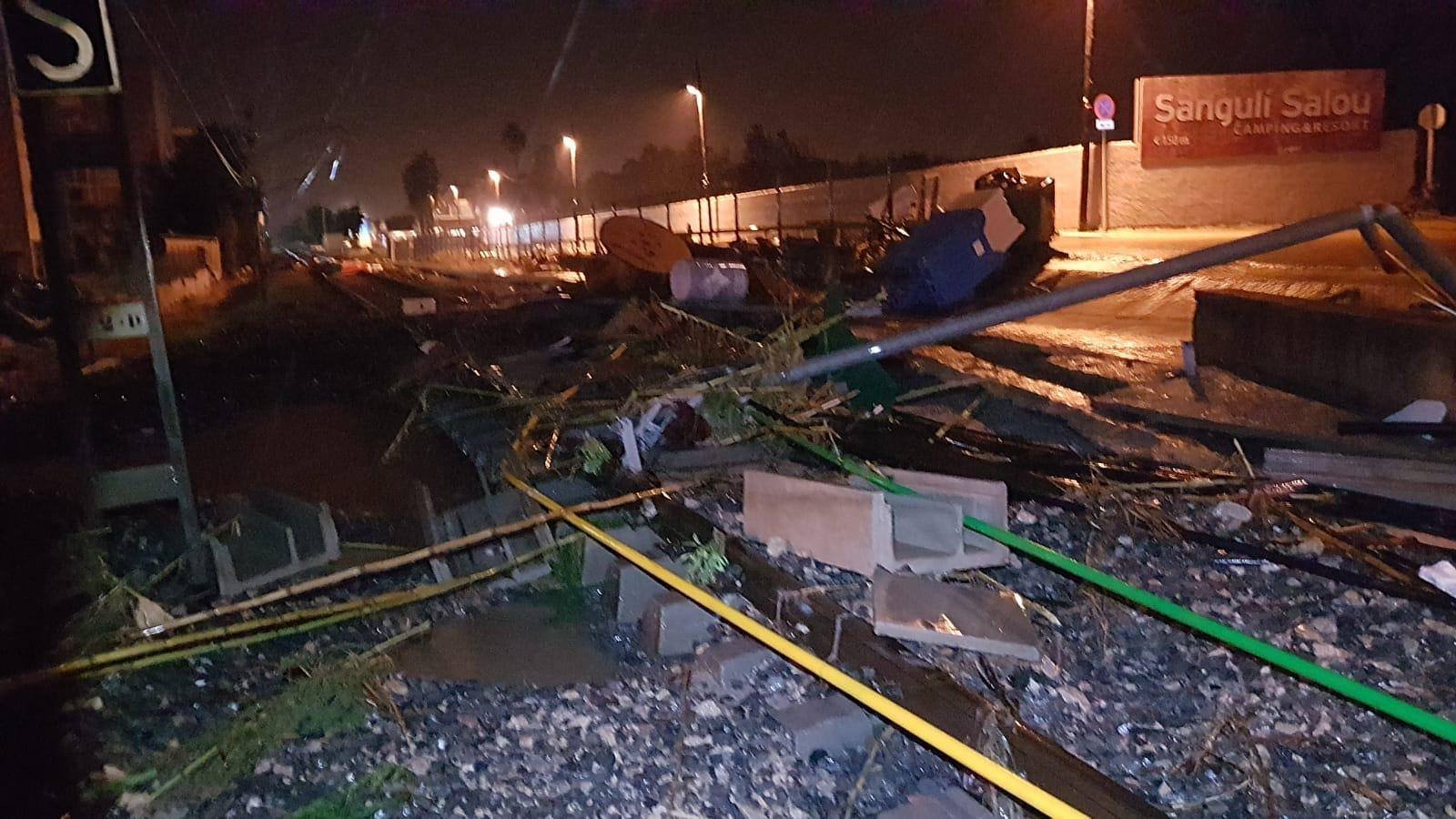

Algunes imatges que ens estan deixant les pluges d'aquest octubre:
(265.31 KiB) Encara no s’ha baixat
Font: Facebook Vía Libre

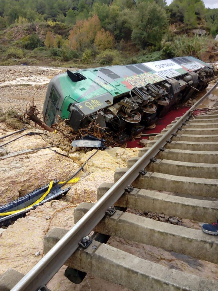

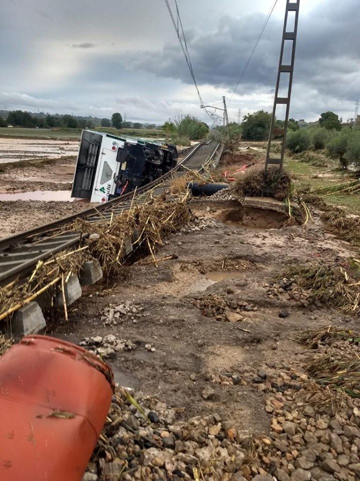

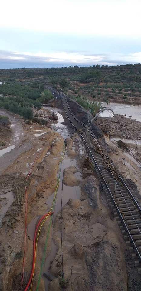

Informe intern d'ADIF sobte els fets:
RECIBIDA DE AEMET ALERTAS POR NIVEL 2 Y 3 EN EL AMBITO DE ESTE PM, BANDA DE REGULACION 5408/5410, ES DE APLICACION FICHA Nº 2 DEL PLAN DE
CONTINGENCIAS.
- A PARTIR DE LAS 20.00 SE PRESCRIBE LAS LIMITACIONES DE VELOCIDAD AL PASO POR PUNTOS IDENTIFICADOS COMO MEDIO ALTO DEL LISTADO DE
PUNTOS DE RIESGO.
* SARIÑENA - TORMILLO , LIMITACION A 60KH/H DEL KM 91/200 AL 92/160 TRINCHERA - MEDIO ALTO
* RAIMAT - LLEIDA ,LIMITACION A 60 KM/H DEL KM 166/050 AL 166/280 TRINCHERA -MEDIO ALTO.
* RAIMAT - LLEIDA ,LIMITACION A 60 KM/H DEL KM 174/180 AL 174/850 TRINCHERA -MEDIO ALTO.
* CANAL D'URGELL - VINAIXA LIMITACION A 60 KM/H DEL KM 35/026 AL 35/420 TRINCHERA MEDIO -ALTO.
- A LAS 20:10 SE PRODUCE LA OCUPACIÓN DE LOS CV2, CV 3, CVA2 DE LES BORGES BLANQUES.
- A LAS 21:00 INFORMA TELEMANDO QUE LA SUBESTACIÓN DE LES BORGES BLANQUES NO FUNCIONA, ALIMENTANDO DESDE LAS SUBESTACIONES
COLATERALES.SE DESPLAZA EL EQUIPO DE LÍNEA A LA SUBESTACIÓN DE LES BORGES BLANQUES.
- A LAS 21:03' SE PRODUCE LA OCUPACIÓN DEL CV3 DE VINAIXA.
- A LAS 21.22 MAQUINISTA DE TREN 15051 COMUNICA QUE EN EL KM 38/200 TRAYECTO VINAIXA - CANAL D'URGELL QUE EL AGUA SUPERA LA COTA DEL CARRIL
PUDIENDO PASAR APENAS.
- A ESTA HORA SE SUSPENDE LA CIRCULACION ENTRE VINAIXA Y CANAL D'URGELL.
- A LAS 21:48 COMUNICA EL MAQUINISTA DE TREN 15051 (470114; 3/159/79)QUE EL AUTOMOTOR ESTÁ INÚTIL QUEDANDO APARTADO EN VÍA 3 DE LES BORGES
BLANQUES.
- MÁQUINA 95809 (601004)DE CM DETENIDA EN EL TRAYECTO RIU MILANS-VINAIXA QUE CIRCULABA A LA DISTANCIA DE TREN 95803 SIN PODER CONTACTAR
CON EL MAQUINISTA.
AVISADO C.P.S.
- A LAS 22:47 SE PRODUCE LA OCUPACION DE LOS CV DEL TRAYECTO CANAL D'URGELL-BORGES BLANQUES
- A LAS 23:00 COMUNICA QUE HA INFORMADO EL MAQUINISTA A TRAVÉS DE TERCEROS QUE LA VÍA ESTÁ INTERCEPTADA ENTRE RIU MILANS Y
VINAIXA.(CONTINUA LA INFORMACION EN FICHA GIFO Nº743743 DE FECHA 23-10-2019 A LAS 00:17)
- A LAS 23:00 COMUNICA EL C.P.S. QUE EN EL PK. 47+740 ENTRE RIU MILANS Y L'ESPLUGA (VIMBODI)SE ENCUENTRA UN SOCAVÓN EN PLENA VÍA QUE IMPIDE
EL PASO DE LAS CIRCULACIONES.
- A LAS 23:18 INFORMA TELEMANDO DE ENERGIA DE FALTA DE COMUNICACION ENTRE LAS SUBESTACIONES DE VIMBODÍ Y LES BORGES BLANQUES
- RELACIÓN DE TRENES APARTADOS EN LA BANDA 5408/5410:
* MÁQUINA 95809 (601004)DE CM EN EL TRAYECTO RIU MILANS-VINAIXA DESCARRILADA Y VOLCADA
* TREN 95803 (253020+253039; 36/1098/561)DE RM APARTADO EN VÍA 3 DE VINAIXA.
* TREN 15051 (470114; 3/159/79)DE RMD INÚTIL EN VÍA 3 DE LES BORGES BLANQUES. LOS VIAJEROS SE TRANSBORDAN POR CARRETERA A LLEIDA.
* TREN 88896 (335015; 24/1267/542)DE CT APARTADO EN VÍA 2 DE JUNEDA. MM.PP.
- VAGÓN 1: 33/1266; 10 T
* TREN 80856 (251003; 23/1181/458)DE RM APARTADO EN VÍA 9 DE LLEIDA.
* TREN 80854 (251000; 20/968/477)DE RM APARTADO EN VÍA 2 DE RAIMAT.
* TREN 90938 (253080; 17/901/546)DE RM APARTADO EN VÍA 4 DE RAIMAT.
* TREN 80898 (251012; 20/1277/477)DE RM APARTADO EN VÍA 5 DE ALMACELLAS. MM.PP.
- VAGÓN 18: 90/3077; 12.8 T
* TREN 95616 DE CM APARTADO EN VIA 2 DE BINEFAR
* TREN 95604 DE GT APARTADO EN VIA 2 DE SELGUA
* TREN 80854 (251016; 20/968/477)DE RM APARTADO EN VIA 4 DE TARDIENTA
* TREN 82652 (253023; 19/937/541 DE RM APARTADO EN VIA 5 DE ZUERA
===================================================================23/10/2019===========================================================
- A LAS 00:30 PERSONAL DE INFRAESTRUCTURA INFORMA QUE MOSSOS NO PERMITE EL PASO PARA ACCEDER A LAS ZONAS AVERIADAS POR INUNDACIÓN DE
LAS CARRETERAS
- A LAS 01:49, SALE VAGONETA 95680 CON PERSONAL DE INFRAESTRUCTURA PARA REALIZAR LA SUPERVISION DEL TRAYECTO LLEIDA-RIU MILANS
- A LAS 02:00 SIN TELEMANDO DESDE EL CTC EN LA ESTACION DE LES BORGES BLANQUES
- A LAS 02:30, INFORMA PERSONAL DE INFRAESTRUCTURA QUE HA DESCARRILADO EN EL TRAYECTO JUNEDA- LES BORGES,SIN PODER DETERMINAR EL
PUNTO KILOMETRICO Y SOLICITA UNA AMBULANCIA PARA ATENDER A UNA PERSONA TENIENDO DIFICULTAD PARA COMUNICARSE POR LOS TELEFONOS
CORPORATIVOS,SE AVISA A CPS.
- A LAS 02:40 SE PRODUCE LA OCUPACION DE CV 155 ENTRE PUIGVERD Y JUNEDA
- A LAS 02:45 SE LOGRA CONTACTAR CON EL PERSONAL DE INFRAESTRUCTURA QUE LLEGA POR SUS PROPIOS MEDIOS A LA ESTACION DE JUNEDA E
INFORMAN QUE HAN DESCARRILADO EN EL PUNTO KILOMETRICO 20+700 A CAUSA DE UN SOCAVON Y QUE SOLICITAN AMBULANCIA PARA ATENDER UN
HERIDO DE UNA BRECHA EN LA CABEZA.
- TREN 17503 CIRCULA ACOMPAÑADO POR PERSONAL DE INFRAETRUCTURA ENTRE LAS ESTACIONES DE LLEIDA Y MONZON.
