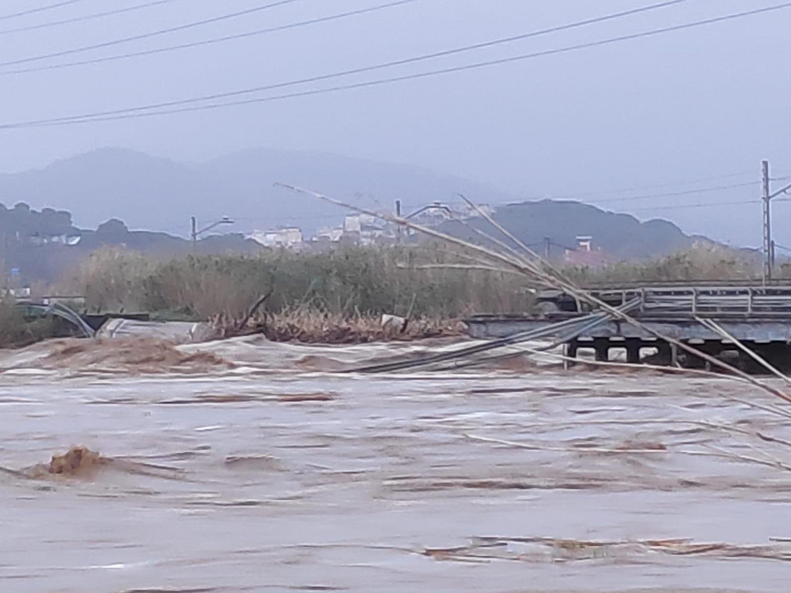

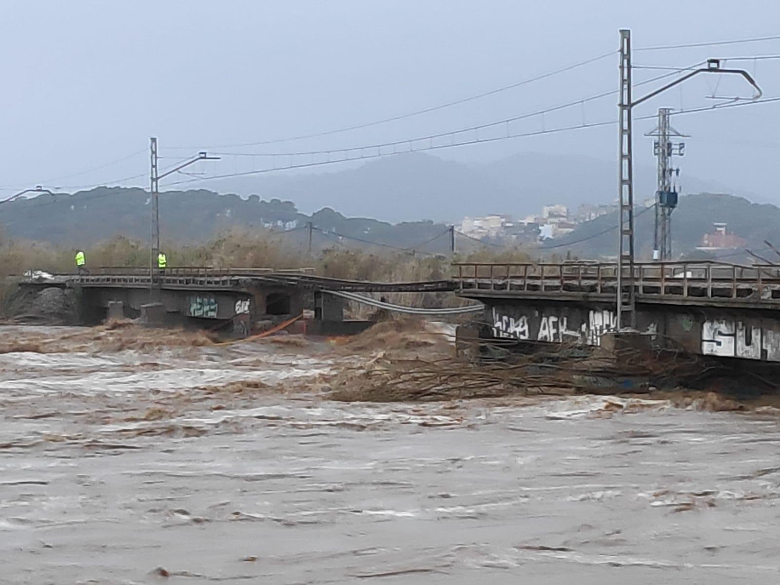

Òbviament, el CTC no havia detectat la caiguda del pont al quedar les vies penjant (connectades).

Servei entre Malgrat i Blanes, 6-9 mesos interromput
https://www.vilaweb.cat/noticies/ferrov ... nou-mesos/
El servei ferroviari afectat entre Blanes i Malgrat trigarà entre sis i nou mesos a restablir-se

El servei ferroviari entre Blanes (Selva) i Malgrat de Mar (Maresme) interromput per l’esfrondrament del pont trigarà entre sis i nou mesos a restablir-se, segons una primera aproximació feta per Adif. El conseller de Territori i Sostenibilitat, Damià Calvet, ha detallat que es tracta d’una primera aproximació sobre el temps que es poden allargar les reparacions.
Mentrestant, afegeix Calvet, hauran de cercar un sistema alternatiu per cobrir part del trajecte amb busos. ‘Hem de continuar prestant el servei de transport públic el més eficient possible’, ha puntualitzat. A més, Territori xifra en cinc milions d’euros refer el pont de la carretera entre Malgrat i Blanes afectat per la borrasca Glòria.

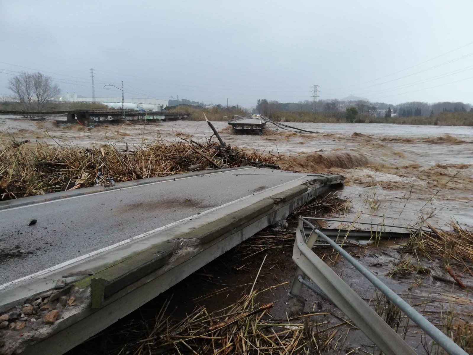

S'han trencat dos ponts: el del ferrocarril i el paral·lel de la carretera BV-6001/GIP-6831:
