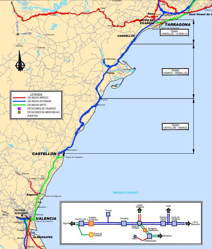

Adjudicadas las obras para implantar el ancho estándar en el tramo Castellón-Vandellós del Corredor Mediterráneo
Por un importe global superior a los 66 millones de euros, se modificará el ancho de vía en este tramo de alrededor de 150 kilómetros de longitud
Adif Alta Velocidad ha adjudicado las obras para la implantación del ancho estándar en el tramo Castellón-Vandellós del Corredor Mediterráneo por un importe global de 66.613.663 euros y con un plazo de ejecución de dieciocho meses. Las obras de vía y electrificación de este proyecto se dividen en dos contratos, uno para el tramo Castellón-Vinaroz y otro para el tramo Vinaroz-Vandellós.
https://www.vialibre-ffe.com/noticias.a+sp?not=33701
Perdoneu la meva ignorància...
La meva pregunta seria: Quan estigui definitivament implantat, per anar de Vinaròs, Tortosa o Cambrils a Bcn... No hi haurà més remei que pujar als Alvias o LD? Ja que a la línia de la costa no hi ha ample mixte, que jo sàpiga...
I ja posats... s'instalarà ample mixte des del nus de Vila-Seca a Tgna city? Perquè en cas contrari no es podrà intercanviar d'una línia a l'altra...
Re: Corredor Mediterrani
En principi es canvia a ample UIC.
L'ample UIC via 3r carril arribarà des de Castellbisbal fins a la bifurcació de Vila - Seca
Falta definir on posar el salt de moltó per tornar a la LAV des de Tarragona centre (direcció Barcelona)
A la llarga s'hauran de canviar 447, 448 i 470 per nou material UIC bitensió pel servei regional (via Tarragona centre). Com a mesura temporal (si hi ha disponibilitat) es poden sinergiar places a preu de Regional en trens LD

Si no heentès malament, per posar un exemple: Tortosa -Vila-seca per CM, Vila-seca - Tgna - futur salt de moltó per via actual, i d'aquí a Bcn per LAV, oi?

Si, però també hi haurà servei via Camp de Tarragona i d'allí el tren llançadora a Tarragona centre.Sanato ha escrit: 12 des. 2021, 17:16 Grácies per l'aclariment.
Si no he entès malament, per posar un exemple: Tortosa -Vila-seca per CM, Vila-seca - Tgna - futur salt de moltó per via actual, i d'aquí a Bcn per LAV, oi?
A mig-llarg termini si que pot millorar el temps de viatge, però també dependrà de quan es re-electrifiqui a 25 kv AC, si es revisen les velocitats màximes i si s'acaba fent nova plataforma entre Castelló i València. Però si s'ha de compartir traçat amb mercaderies com a molt tindria 250 km/h de velocitat màxima.gracienc ha escrit: 13 des. 2021, 04:48 Bones,
Em queda la pregunta: a la pràctica, per mitja de la implantació de l'ample UIC entre Tarragona i Castelló que s'ha licitat, algú em sap dir si es millorarà el temps de trajecte entre Barcelona i València i en quant?
I teniu idea de en quant temps es podrà fer un Barcelona-Tortosa? (Via Avant suposo)
Salut,
Fins a Tortosa poc més es pot reduir, com a molt alguns minuts el dia que pugin a 250 km/h la variant del CM.

Entenc que fer un Tortosa Barcelona via camp de Tarragona (i des d'allà a BCN a 300 km/h) hauria de reduir més que uns minuts el temps de viatge, no?
Per altre banda algú sap si renfe mai s'ha plantejat fer serveis directes València-Barcelona o Barcelona-València (sense cap parada) i en quant de temps es podrien fer? actualment i en un futur?
Fins al confinament hi havia un Alvia Tortosa-Camp de Tgna-Bcn i vv, no recrdo horaris però crec que trigava una hora i mitja o aixígracienc ha escrit: 26 des. 2021, 22:51 Bones de nou,
