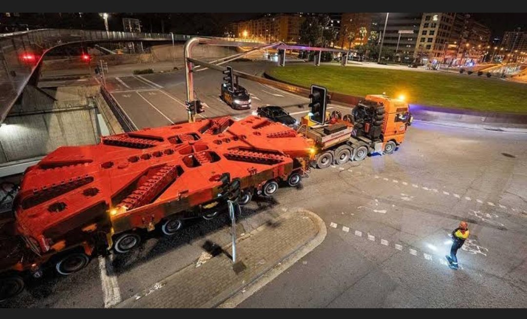

Ja ha arribat la peça de tall (capsalt) de la tuneladora de la línia L8. Salut
Foto, extreta del Periodico
