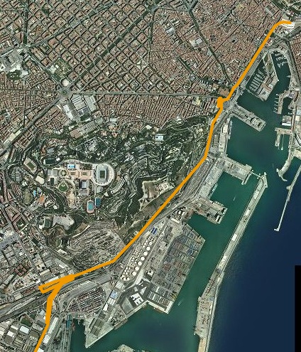

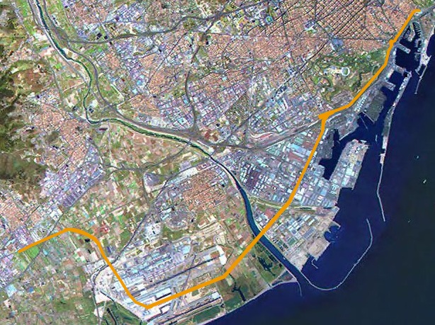

Per a la proposta de convertir EdF en estació passant
- 2 vies s'enfonsarien a l'entrada de l'estació. D'allí sortirien en corba pel Pg.Isabel II cap al Pla de Palau (600m)
- Passarien per sota L4. Aquí la sort és que la L4 es va fer a cel obert i passa a molt poca profunditat
- Continuem cap a Moll de la Fusta. Aquí proposo que el tren vagi per l'actual parking que hi ha al costat de la Ronda Litoral. Si cal fer un parking, ja trobaran algun edifici gran i poc útil pel Pg.Colom (600m més)
- Arribant a Colom, túnel per la part superior, direcció Montjuïc fins la Carbonera. Com que no hem de passar per sota de Ronda Litoral no hi ha massa problema (400m)
- Passades les Drassanes, estació on hi ha la plaça de la Carbonera, on hi ha espai de sobra. Evidentment, enllaç amb L3-Drassanes (quedarà a uns 250m)
- Sortint de la nova estació "Rodalies-Drassanes", continuar túnel sota Pg.Carner. Arribant a la desviació de Miramar, el túnel passa Ronda Litoral per sota, i arriba a les vies de mercaderies del port. (800m)
- Per les vies del Port, fins Pg.Zona Franca, amb estació enllaç amb L10 (2.800m de vies ja existents)
- Aleshores segueix pel ramal final de L10, el que va en viaducte, fins la ZAL (3.000m ja existents)
- De Zal a l'Aeroport en línia recta per vies noves, amb pont sobre el Llobregat (6 km nous)
- A l'Aeroport surt per l'actual accés, pero amb enllaç més o menys a Viladecans per continuar direcció Tarragona (3 km ja existents, només caldria l'enllaç)
Així fem una línia passant, amb relativament poca inversió i aprofitant vies ja existents, de mercaderies, de L10 i de l'accés a l'Aeroport. La línia total seria d'uns 20km (EdF-Viladecans), dels quals 1,8Km serien noves vies en túnel, 6,6km noves vies en superfície i la resta aprofitant vies existents.
La nova línia permetria serveis amb accés també passant a l'Aeroport, donant servei tant als que vinguin del Maresme i de la línia de Girona, com també als que vénen de Tarragona

- tren_edf_2.jpg (179.72 KiB) Visualitzat 15703 cops
- tren_edf_1.jpg (149.01 KiB) Visualitzat 15703 cops
Jo a això li veig 2 problemes.
El primer la construcció d'un nou túnel arran de mar. Em sembla totalment fora de lloc enterrar diners en túnels molt complexos, quan potser es pot explorar la idea de que el tram entre Estació de França i Morrot sigui en superfície, ja sigui a nivell (com de fet ja hi era) o en viaducte.
El segon es proposar un viaducte al damunt del Delta del Llobregat, cosa que em sembla un error garrafal, quan un cop al Morrot i Can Tunis, pot haver una connexió nova amb la línia de Vilanova (altre cop), actuació que sortiria molt més barata i més respectuosa amb el medi d'aquella zona, amb gairebé el mateix guany.

La línia Castelldefels - Sants continuaria operativa, només es tancaria l'actual ramal de l'Aeroport. La meva proposta seria fer anar els regionals per El Prat i Bellvitge fins a l'Estació de França (en vies de terminal) i els R2 fer-los passar per l'Aeroport, Drassanes, Estació de França i continuar per Clot. O també podria ser al revés amb els regionals acabant a la Sagrera o l'Hospitalet.Carlos González ha escrit:I què passa amb les estacions de Gavà,Viladecans i el Prat??marc_bcn_2 ha escrit:Jo porto una altra alternativa per a la línia de l'Estació de França:
https://www.google.com/maps/d/edit?mid= ... sp=sharing
Castelldefels - Aeroport T1 - T2 - Parc Nou - Parc Logístic - Port-Morrot - Drassanes - Estació de França
