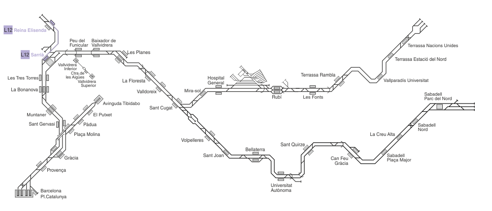

Per canviar de tema, segueixo sense entendre perquè el ramal de Reina Elisenda l'opera un altre línia que no pas la L6?
Carlos González ha escrit:Ara mateix no, em refereixo quan es solucioni el caos dels Rodalies, etc.
Un tren procedent de Gràcia no pot entrar a la nova via del Ramal de Reina Elisenda. Per tant, no hi ha manera de prestar el servei complet entre Catalunya i Reina Elisenda.

Miquel ha escrit:Un tren procedent de Gràcia no pot entrar a la nova via del Ramal de Reina Elisenda. Per tant, no hi ha manera de prestar el servei complet entre Catalunya i Reina Elisenda.
Per què no pot? Per saber-ho i per curiositat.
Noi, si t'agraden els trens fan ""mal"" aquestes preguntes :)
Si un tren no pot entrar, es que no hi ha itinerari possible de Via 1 a Via 3, ergo, no existeix cap desviament que ho permeti a causa de la nova distribució, ni per un costat ni per l'altre.
Després de la reforma de Sarrià, perquè un tren vagi de Plaça Catalunya a Reina Elisenda hauria d'anar a contravia des de l'entrada de La Bonanova fins a Sarrià, impossible amb la freqüència actual de trens. Per això, FGC ha dividit l'antiga L6 en dos línies: L6 Pl. Catalunya - Sarrià i L12 Sarrià - Reina Elisenda. Aquí tens un esquema de vies actual: http://www.trenscat.com/metrovalles/ima ... es-l12.gif.
Això no justifica res de res. La pregunta és, més aviat, quina és la causa tècnica que va obligar a fer la reforma d'aquesta manera. En principi, no hi ha raó aparent per la qual la via de la L6 (ara L12) no pugui estar enllaçada amb la via sentit Vallès, a l'entrada costat Barcelona de l'estació. He estat revisant els plànols de les platges de vies (pàgines 40 i 41), i de veritat que no hi trobo explicació.

fgc113 ha escrit:
Espero que torni tard o d'hora la L6 a fer el seu traçat (es a dir de Reina Elisenda - Pl. Catalunya). Si no, doncs es lo que hi ha.
fgc113 ha escrit:
Igualmente, en las horas punta de los días lectivos el servicio L6 se limitaba a recorrer la parábola de Sarrià a Reina Elisenda. Sólo que ahora esto es un servicio "permanente", llamado "L12" (hasta que no hagan algo para volver a hacer un servicio L6 de Plaça Catalunya a Reina Elisenda...)
