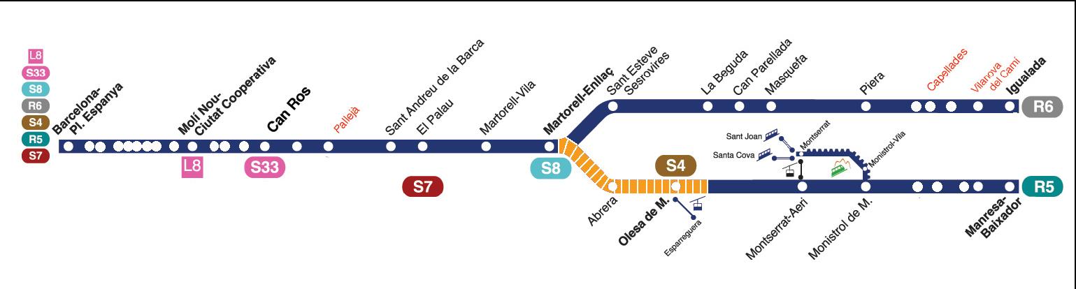

En segon lloc, he vist al final del document un termometre que no està complert pero que és identic als nous termometres que hi ha a les 213 tal com vaig indicar en un altre post, ho dic per que si algú no els ha vist.
Apa siau
P.D.- L'adjunto aquí per si algu vol fer un de nou basant-se en aquest
(64.26 KiB) S’ha baixat 189 vegades
Trenscat
Entrades: 2743
Entrada Autor: Trenscat »
No acabo d'entendre el perquè d'aquesta agrupació de les estacions... És per assenyalar visualment les estacions que pertanyen a una mateixa zona tarifària? Si no no li vec el sentit...
josep_serre
Entrades: 2158
Entrada Autor: josep_serre »
Pot ser que intenti orientar pel que fa al temps de trajecte entre estacions?
