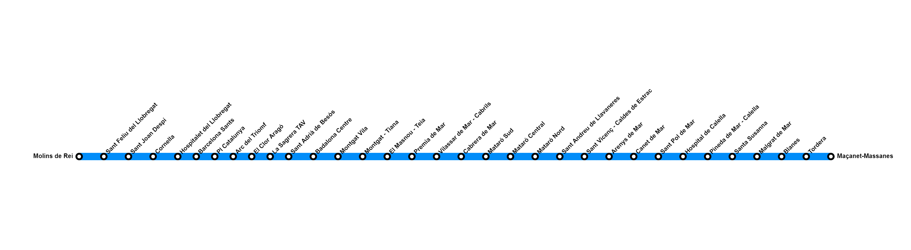

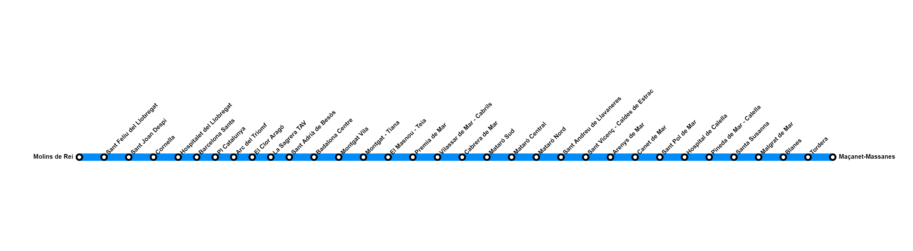

Tenim que començar a mentalitzar-nos que la R1 te que anar paral·lelament amb la C-32, ja que el canvi climàtic fa que l'actual traçat de la R1 sigui inviable i que pugui provocar algun accident greu.
(130.35 KiB) Encara no s’ha baixat
